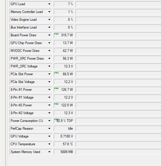

io ho un altro problema, opposto , non mi va oltre i 320 w .. ho provato tw3 e non sale oltre i 313w ma inizia a droppare
c'è tempo fino a gennaio per il reso , quindi ci penso un po su , ma sta cosa è strana forte
Sei a 67w sul pci express.
Il pci express è tarato a 5,5A x 66watt.
Sicuramente c'è qualche problema di ripartizione, e per non andare oltre il pci e, non carica i connettori.

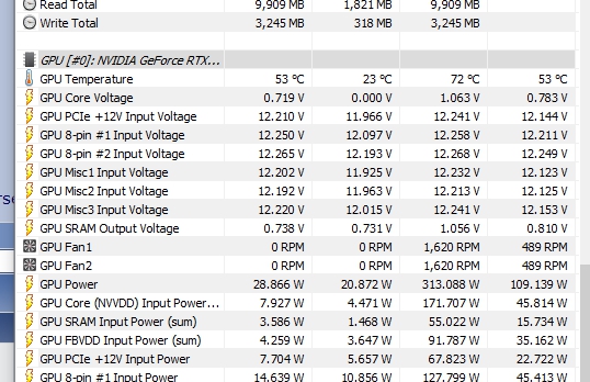

ma c'è qualcosa che posso fare?
o è proprio un limite dell'alimentatore?
È un, chiamiamolo, problema di progettazione delle evga che distribuisce a membro di segugio la corrente , caricando troppo lo slot pcie , arriva a 66w e blocca la possibilità di attingere di più dai 2 rail. Pensa che io quando arrivo a 450w, dal pcie ho un consumo di 37w
o è proprio un limite dell'alimentatore? ps ovviamente ho usato 2 cavi separati
L'alimentatore non c'entra nulla. La scheda sbaglia ripartendo i watt, anzichè ripartire ai connettori, riparte al pci express, che oltre 66W non va (con qualche tolleranza), in quanto è così tarato.
Se ti da altri 15 watt in più, vanno al pci e, non al connettore.

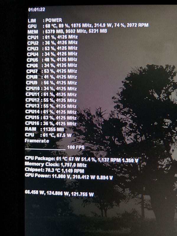

quindi rma?
È proprio il casino che sta scoppiando sul forum EVGA Dopo la pubblicazione del bios 500W che va con tutte tranne che con EVGA.
La discussione è se sia un problema SW quindi risolvibile o HW, quindi te lo tieni.

ho fato un test in game mettendolo in osd e veramente sta a quel modo
appena arriva a 67 scatta il powerlimit
che cagata di scheda!!
gli altri utenti che hanno questa scheda possono confermare che non sia un problema mio?

No, la scheda funziona bene, se non sei soddisfatto, fai reso. Io una GPU così non la terrei.
Io ho letto veloce il pci express, e me ne sono accorto subito, neppure vedendo il tuo brand.
Purtroppo pare essere proprio un problema di EVGA.
Originariamente inviato da piperprinx Guarda i messaggi
Il silenzio di EVGA mi fa propendere per la 2.
Poi intendiamoci, la mia sale a 480 e ad aria è improponibile se non si vuole un aereo nel case, ed è comunque sopra le specifiche pubblicizzate di 450.
Tu hai una TUF, da quello che leggo, se non hai problemi di ripartizione, nessun problema.
Preciso, il problema di ripartizione, è un non problema per guasti, in quanto stoppa li, ma è un limite inaccettabile.
Il pci express è tarato a 66w con tolleranza dell'8%, stare già oltre, non va bene, e la scheda va in protezione, non allocando altra corrente, che andrebbe li.
Per bypassarlo, dovresti farlo da bios, ma non avrebbe senso cmq, in quanto, la corrente la spara li, e se ci dai 50 watt in più, ciaone.
La parola passa ad EVGA, che ne deve rispondere, altrimenti, si valuta il reso.
