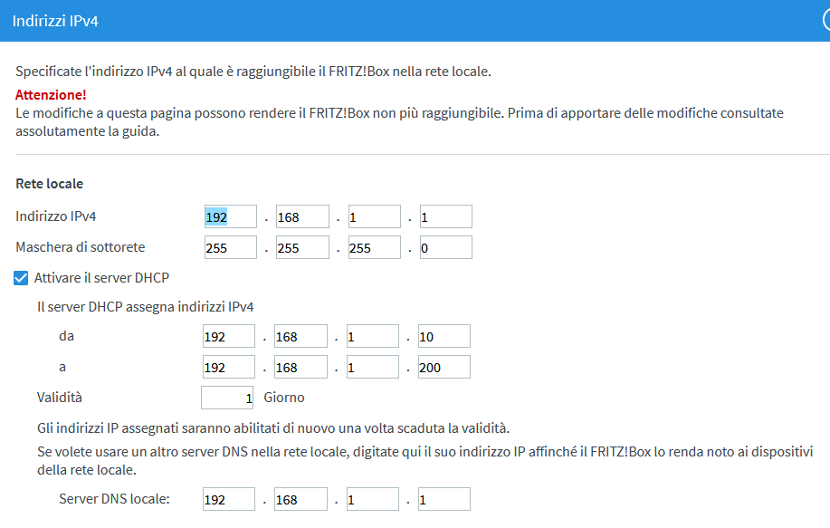

in rete - impostazioni di rete-- configurazione IPV4 assicurati che il dhcp assegni indirizzi di rete 192.168.1.*
se sei su una sottorete diversa dal router è un casino

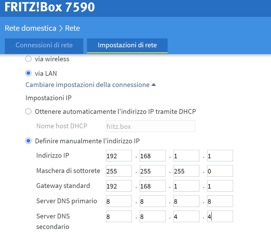

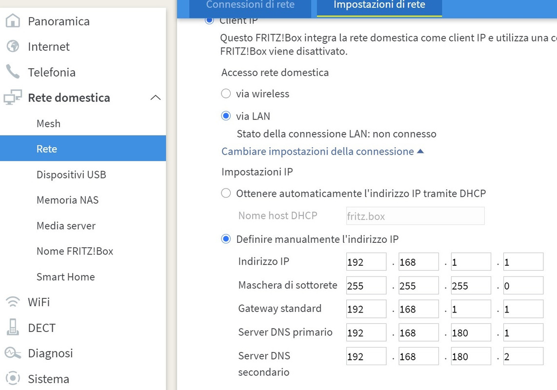

Originariamente inviato da ste-87 Guarda i messaggi
sì riavviato togliendo più volte l'alimentazione , già abilitato e disabilitato la scheda di rete e usato anche la funzione risoluzione problemi della scheda di rete senza risultato
allora sono riuscito a rientrare usando l'indirizzo IP 169.254.1.1 tramite porta LAN 1 (scelta a caso) e senza riavviare il pc, sono rientrato nel menù e ho trovato dei DNS che erano diversi da quelli google (8.8.8.8 e 8.8.4.4) che avevo messo vai a capire perchè...
li ricambio, rifaccio ugualmente la procedura di conferma con doppio passaggio premendo un tasto a caso sul modem e questa volta il tutto avviene in mezzo secondo e i valori nella scheda sono giusti stavolta.
Peccato che a 192.168.1.1 non c'è modo di raggiungerlo neanche se premo direttamente sul link fritz.box nel menu (vedi screen) che sembra correttamente impostato su 192.168.1.1
che sia un bug del firmware 7.13 o continuo a sbagliare qualcosa io?
Ma quale bug del firmware...!!
....buona la seconda...
Ha selezionato come impostazioni di rete che il 7590 è client utilizzando una connessione DSL via LAN, ha disabilitato il DHCP.. e cos'altro potrebbe essere stato fatto.... boh!!
Non so se te ne sei accorto, ma hai sbagliato completamente tutto, quella pagina che sei andato a modificare riguarda la connessione del 7590 in cascata con un altro router... in questo modo tu gli hai detto di disattivare la linea DSL e specificato indirizzi di un router che non esiste...
La pagina per fare quello che vuoi fare sta da tutt'altra parte, ma io ti consiglio di lasciar stare gli indirizzi con 192.168.178.XX perché i fritz da quel che leggo in rete danno qualche grattacapo con indirizzi diversi, piuttosto non impostare gli indirizzi fissi direttamente dai dispositivi, ma dal 7590 stesso.

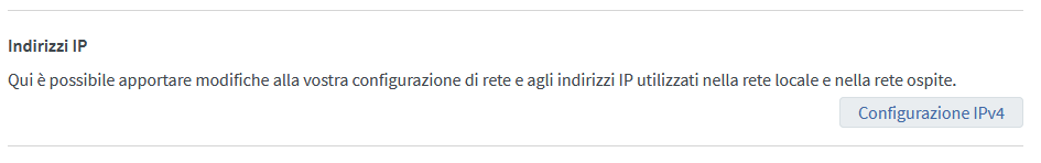

La maschera di rete LAN la trovi in: impostazioni di Rete>indirizzi ipv4
ness.uno è offline   Rispondi citando il messaggio o parte di esso
