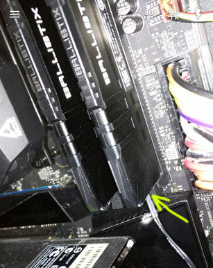

Originariamente inviato da Domen Guarda i messaggi
anche io micron e-die ma non vanno sopra i 30

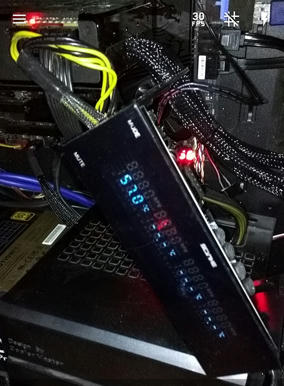

grazie per le info ragazzi
30° sotto stress ? Mi sembra difficile a meno che non tieni la stanza a 10°
Ma sei sicuro ?
Max(IT) è offline   Rispondi citando il messaggio o parte di esso
Old 13-09-2020, 12:52   #59813
Domen
L'Avatar di Domen
Iscritto dal: Jan 2005
Città: Palermo
Messaggi: 8489
Originariamente inviato da Max(IT) Guarda i messaggi
Ma sei sicuro ?
ah ok, sono 34° (le mie in questo momento sono a 36°), quindi già più realistico dei 30° di cui parlavi sopra
Avrai un eccellente circolazione di aria nel case senza dubbio.
Ma come mai hai i core fissi a 4.5 GHz ?
che genere di overclock stai usando ?
PS: perché usi una versione di HWiNFO non aggiornata ?
io sulle mie non ho il sensore .... chissà se quello che vedi non sia farlocco?
io per verificare ho usato un sensore infilato nel dissipatore....
ed attaccato ad un rheobus scythe volante ho scoperto fino a 57°...
Se stringi il dissipatore tra le dita, come le senti?
Le mie ben calde! (ma non ho sessun flusso diretto che arrivi sulle ram..... una ventolina sparata lì penso che abbasserebbe di 10-15° .
Comunque ripeto: 57° dopo 15 minuti di test stress sulla RAM con Aida... Tu 34° sotto stress? Non penso...

Originariamente inviato da Nautilu$ Guarda i messaggi
test appena finito..
al tatto sono appena tiepide...
ma perchè tu fai meglio di lettura ?
e che stanno a significatre i tre esclamativi ?
le mie cmq sono diverse dalle tue....
devo essere diventato cieco... ma dove sono i tre punti esclamativi ???
