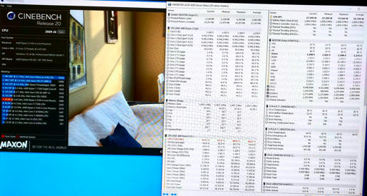

Originariamente inviato da Blee Guarda i messaggi
Ho fatto qualche prova spremendo in game sia con BPO sia senza BPO. Senza Bpo frequenza 3,6 picco 50C average 44C ( freschissimo). Con PBO dopo un'ora di game a 1080p frequenze 4400mhz temperatura picco 76C , average 60. Prestazioni in termini di fps, in alcune parti maggiori senza PBO e in altre parti maggiori con PBO, e in altre parti si equivalgono. Differenze in genere di 10/15 fps. Tutto con 3700x profilo XMP attivo memorie 3600 mhz
ma con il PBO disattivato ti resta piantato a 3600 (e meno) o il picco single-core più alto (4200) lo mantiene comunque? Perchè allora tanto vale che metti la frequenza fissa ad una tensione adeguata/bassa.... magari con pochi volts arrivi a 4GHz fissi e vai ancora meglio......

Originariamente inviato da Nautilu$ Guarda i messaggi
Guarda il mio piccolo 3100 del PC2 !
4450MHz a 1,265V !!! (considerato il Vdrop -non ho LLC sulla Biostar...)
A me sembra piantato a 3,6 costanti. Comunque credo che anche xmp a 3600 i fluisca sulle prestazioni e sulle temp. Quello che dici tu, dovrei farlo da bios. Cambiare volt. e fare delle prove
può darsi che.. facendo due ragionamenti..
quando enta in gioco il pbo la latenza del controller aumenti,
frequenze a parte, la latenza è molto importante
e questo crea quell elastico di differenza che noti,
ovvero + fps per i mhz maggiori in certi casi
- fps causa latenza maggiore in altre circostanze;
in genere ogni engine grafico è differente
e può prediligere un fattore rispetto ad un altro;
es, quel tal gioco con quell engine guadagna di piu coi mhz ram,
quell'altro con ram più tirate di timings, un altro usa più core.. etc 👍
