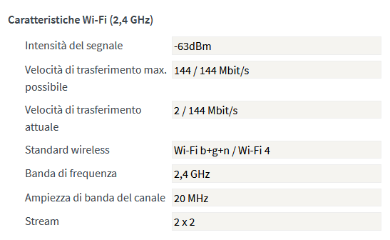

Ho segnalato il problema del calo della velocità di trasferimento per la banda a 2,4 Ghz, con tanto di immagini allegate. Spero lo capiscano che il problema è il loro dato che con la 7.13 non lo avevo.
Questa per esempio è la TV a meno di tre metri.
