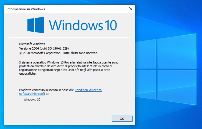

June 9, 2020—KB4557957 (OS Build 19041.329) > https://support.microsoft.com/en-us/...date-kb4557957

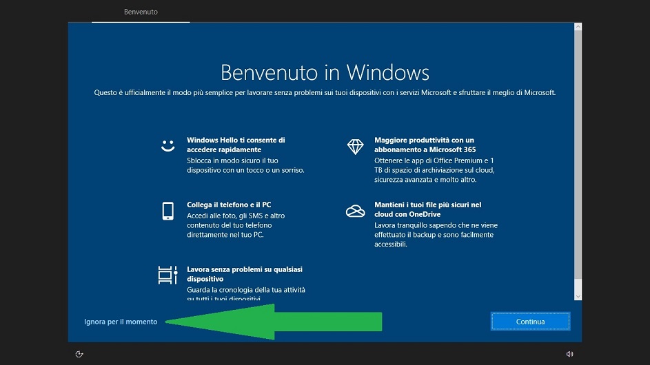

Vabbè che oggi è il 30 Giugno.........
Dalla build .264, alla build .329 >
Al riavvio del pc, mi è comparsa questa finestra, che io ho opportunamente.............saltato

Se un attimino in ritardo tally
Old 30-06-2020, 11:13   #44352
Fatal Frame
L'Avatar di Fatal Frame
Città: Monza
Messaggi: 35303
Già ... noi abbiamo installato l'aggiornamento ai tempi dei nostri bisnonni ...

tra l'altro quella schermata da me non è apparsa
inoltre alcuni bug provengono da quell'update
Old 30-06-2020, 12:41   #44354
Fatal Frame
Città: Monza
Messaggi: 35303
A me si. Però con update diversi ... cioè su ogni PC diverso la schermata è apparsa in momenti diversi e in modo casuale (tipo su un PC a febbraio, su un altro a marzo, ecc).
Sono due click in croce ... 2 secondi e la togli dalle scatole.
