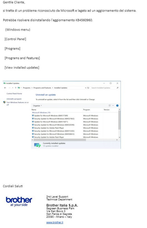

I problemi delle stampanti sono dovuti ad aggiornamenti diversi relativi alla versione di windows in uso, il KB4560960 per Windows 10 1903 / 1909 e il KB4557957 per la 2004 che è l'ultima.
In entrambi i casi dovrebbe essere sufficiente accendere la stampante collegata alla porta USB prima dell'avvio di windows.
Old 13-06-2020, 11:27   #43950
Franz.b
L'Avatar di Franz.b
Iscritto dal: Jan 2004
Messaggi: 4073
no, non è sufficiente: la mia è sempre accesa e collegata ma non c'è stato verso di farla stampare finché non ho rimosso l'aggiornamento.
