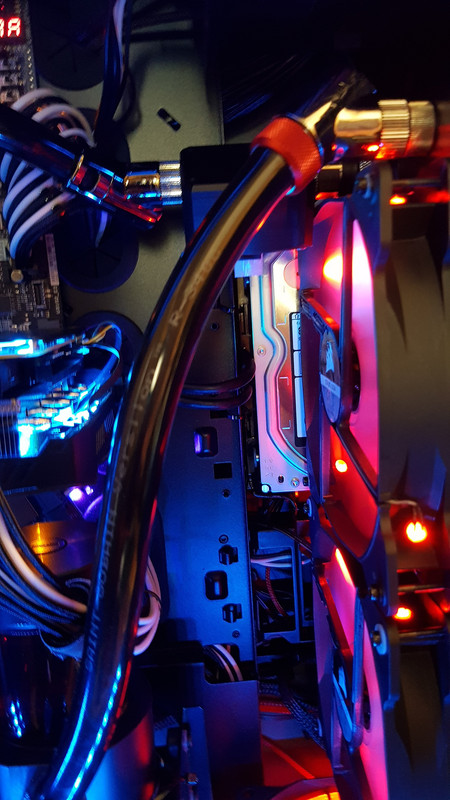

scusa la domanda thunder, come l'hai montato il rubinetto? nel senso, io li trovo solo con 2 porte femmina e idem i raccordi a y...
heeee con questo (bellissima la traduzione dal sito di alphacool ) :
comunque cerca il codice 17399 su aquatuning e via
Io questo capezzolo l'ho usato per connettere il top della pompa alla vaschetta tubolare.

oddio sono morto
io avevo trovato questo
dovrebbe essere la stessa cosa ma più ingombrante...meglio quello che dici tu, devo limare il più possibile

Originariamente inviato da talas36 Guarda i messaggi
oddio sono morto
cambia che è ruotabile mentre l'altro fisso, i ruotabili non so voi ma mi hanno sempre dato un senso di minore sicurezza e rischio perdite a lungo termine

Originariamente inviato da Amorph Guarda i messaggi
li ho sempre usati per i rubinetti, per non farlo cadere storto una volta avvitato
per un collegamento pomp-vaschetta meglio quello non ruotabile a scanso di perdite imho

Allora non riesco ad aprire le immagini, quindi vado in base a quanto vedo da Google immagini.
La tua 2070 dovrebbe avere pcb corto, anche se reference. Però vedo che molti produttori non hanno wb compatibili con tale pcb. Ho controllato su ekwb e pure watercool.
La cosa che mi lascia perplesso è che i wb alphacool sono per gpu reference. L'unico dubbio è che siano per quelle 2070 con pcb della 2080, quindi per questo li danno compatibili.
Come detto da tiger i fori per le viti esterne, non combaciano. Ma questo sarebbe il minore dei problemi. È che ci sono componenti disposti diversamente rispetto ad un pcb per 2080 che rendono i wb per tali pcb non compatibili con la tua.

perdonatemi la mia osessione ma sta cosa...
indagando nel web ho trovato una cosa curiosa..il prg GPU-Z :se uno clicca il tasto lookup (io non lo sapevo..ma lo dice anche Alphacool.) si apre il sito techpowerup con tutta la spiegazione tecnica della scheda......e che vedo?
dice che la mia VGA è una GAINWARD Phoenix GS (è PALIT ma l'aspetto è IDENTICO..).
Il bello (ma direi brutto.....invece) e che nella lista Alphacool della compatibilità di tutte le VGA con i loro waterblock la GAINWARD Phoenix GS...non c'è !!
Ma come? non c'è la GAINWARD Phoenix GS ,ma c'è la Palit Gaming OC (la mia) ?
che casino.....e che RABBIA !!

Probabilmente perchè ci sono 2 versioni di quella scheda, e presumo che la compatibilità sia data per quella con pcb reference standard
LINK.
Mentre presumo che la tua sia questa.
