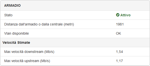

Secondo loro dovrei andare cosi almeno :
Peccato che ad oggi non aggancia più di cosi (manco con l'adsl) :
Max: Upstream rate = 11104 Kbps, Downstream rate = 23004 Kbps Bearer: 0, Upstream rate = 10676 Kbps, Downstream rate = 22808 Kbps
e questi sono i valori medi dai test :
5/9/2020 10:11 PM","GMT","3.17" DOWN,"5.24" UP,"402 PING

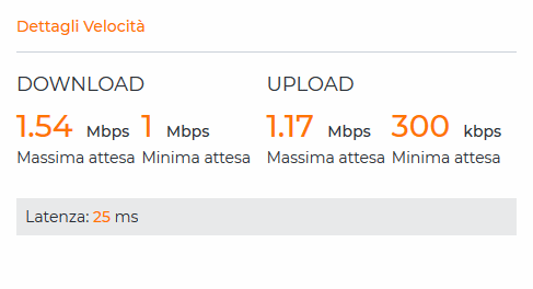

Ti registri al nuovo sito Wind3,vedo un bel bottone "Stato del Servizio -
Verifica lo stato della rete nella tua zona" e penso Wow finalmente un servizio interno per vedere i guasti!
Cliccko e compare cosi :
No comment,
profilo castrato a 4Mb, se vogliono dire al pensionato che non è vero e dietro c'è Skynet che gestisce in automatico tutto oppure che ci sono i cavi bagnati perchè è piovuto e si è degradata la linea come mi han detto l'ultima volta......
