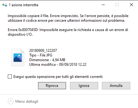

Salve a tutti, ho problemi nel trasferire le immagini dalla mia micro SD al Pc, perchè si blocca.
Di solito prendevo la microsd, mettevo in un adattatore e trasferivo i file senza problemi.
Ogni tentativo, con SmartSwitch, facendo il backup delle immagini non va, si blocca.
Stessa cosa se inserisco direttamente con un riduttore per microsd dietro le porte USB 3, parte e poi si blocca la velocità sino ad azzerarsi!
Adesso ho visto che mi restituisce un errore: 0x8007045D.
A ogni foto riproduce lo stesso errore.
Mi potete dire che cosa devo fare?

Se lo fa anche su altri PC probabilmente la scheda di memoria che si è rovinata.
Ma prima di ogni altra cosa prova dalla modalità provvisoria, in rete vengono riportati alcuni casi in cui si è risolto inq questo modo. Evidentemente qualche driver o programma ad esecuzione automatica influiva bloccando l'operazione.

Se non riesci lo stesso devi porti una domanda. Quanto vale il contenuto della schedina? Se vale la spesa, affidala ad un centro recupero dati professionale che a pagamento farà il lavoro e ti da i file.
Se non ne vale la pena e vuoi provare il fai da te, fai un controllo di riparazione al filesystem.
Click destro sulla lettera di unità, proprietà, scheda strumenti, controllo errori, analizza unità.
Incrocia le dita e spera che si risolva per il meglio.
Tieni presente che se va male potrebbe diventare ancora peggio la situazione, cioè poi anche il centro recupero dati potrebbe avere qualche difficoltà in più. Giusto metterle in chiaro queste cose

Probabilmente anche i file spostati nella memoria interna del telefono sono corrotti. Oppure tu chiedi ad Android i file della memoria del telefonino e lui continua a cercare di darti quelli della scheda di memoria. Android è un gran casino, il sistema operativo meno comprensibile e ragionevole che esista.
La copia sul PC come la stai provando? Tramite Bluetooth, cavo USB, rete wireless?
Suggerisco cavo, il telefono viene visto come un dispositivo di memorizzazione qualsiasi per Windows e ci sono migliori chance.

Ieri notte sono riuscito a mettere in sicurezza nel Pc il 95% delle foto, mi rimangono 23 video da salvare.
Ieri notte ho provato, dopo aver salvato le foto nella memoria interna, il passaggio con SmartSwicth e ha funzionato.
Della cartella copiata su microSd erano 3111 immagini e 275 video, copiati 3109 immagini e 252 video.
Però non capisco una cosa, quando ho copiato la cartella dal telefono (microSd) alla memoria interna (telefono), come Camera sono 3386 copiati 3361.
Ne mancano 25 e dovrebbero essere i 23 video mancanti + 2 foto.
Ultima modifica di jeremj : 08-05-2020 alle 08:16.

Estrai la schedina di memoria, collegala nuovamente al computer e vai di recupero dati. Puoi iniziare provando il gratuito recuva:
https://www.ccleaner.com/recuva

Allora sono riuscito a recuperare tutto quanto o almeno il 95% è salvo, quello che mi interessava.
Ora mi è rimasto un problema, avevo la cartella Camera sulla memoria del telefono per poter fare copia e incolla dal Telefono al Pc. Tutto ok, solo che dopo aver finito invece di cancellare questa cartella dal telefono l'ho cancellata dal Pc, risultato che è come se rimanesse in memoria la cartella su Telefono e mi vede solo ed esclusivamente 3gb.
Considerate che quando ho fatto il trasferimento della cartella avevo abbondantemente 30gb liberi!!!!!
Come risolvo questo problema?
