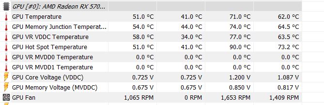

Fermi tutti! ho aperto la XT e cambiato pad, mettendo della pasta termica mx4 sulla gpu invece che quei pad insulsi:
Questo è il pad che scommetto abbiamo tutti ed è quello che si disintrega quando raggiunge i 100 gradi ed oltre delle XT. Guardate come era messo lato dissipatore e gpu:
Sulle memorie ho messo i pad Gelid gp-extreme da 12W/mK ed ho infine rimosso tutte le plastiche posteriori e superiori, ed anche il backplate in metallo della xfx:
Il risultato:
Ho fatto fare 2 bench di fila con Tomb Raider in 2k tutto a palla:
Guardate che differenza:
Non solo le memorie sono scese di altri 10 gradi ( erano già scese di 10° quando xfx mi ha mandato la nuova revisione del dissipatore ) ma ho guadagnato quasi 15° di Junction e cosa ancora più rilassante sono le ventole, prima si avvicinavano ai 3000 rpm e diventavano fastidiose, ora invece stanno a metà, 1600rpm e non si sentono affatto.
Ora applico un leggero undervolt e non voglio più sentir parlare di junction.Sarà pure vero che AMD dice che è tutto ok fino a 110° ma sticazzi. FINALMENTE!

Old 02-05-2020, 17:29   #6733
grean
L'Avatar di grean
Città: Area 51 > Nevada
Messaggi: 1633
Originariamente inviato da Gho57 Guarda i messaggi
fai una prova in 4k o 2k giusto per vedere la differenza delle temp
ecco fatto

perfetta nonostante i 276 watt.
Gho57 è offline   Rispondi citando il messaggio o parte di esso
[url=https://postimg.cc/F71BJTdF][img]https://i.postimg.cc/F71BJTdF/20200502-153727.jpg[/img
[url=https://postimg.cc/LYtnDkJn][img]https://i.postimg.cc/LYtnDkJn/20200502-153743.jpg[/img
[url=https://postimg.cc/56Tp1Ygf][img]https://i.postimg.cc/56Tp1Ygf/20200502-160920.jpg[/img
Il risultato:
[url=https://postimg.cc/nsrnbWhs][img]https://i.postimg.cc/nsrnbWhs/20200502-161959.jpg[/img
[url=https://postimg.cc/rzkFzQhH][img]https://i.postimg.cc/rzkFzQhH/20200502-162554.jpg[/img
[url=https://postimg.cc/pyHzxQKW][imghttps://i.postimg.cc/pyHzxQKW/2020-05-02-16-40.png[/img
[IMG]https://i.postimg.cc/fbhFF1Vp/Cattura.jpg[/IMG
Ora applico un leggero overvolt e non voglio più sentir parlare di junction.Sarà pure vero che AMD dice che è tutto ok fino a 110° ma sticazzi. FINALMENTE!
Fortunato te. A me si son rotti anche quando ho sostituito i Gelid da 1,5 mm con quelli da 2 mm.
Quindi se si rompono è perché la temperatura è troppo alta? Questo significherebbe che i 95° sulle VRAM sono veritieri.
