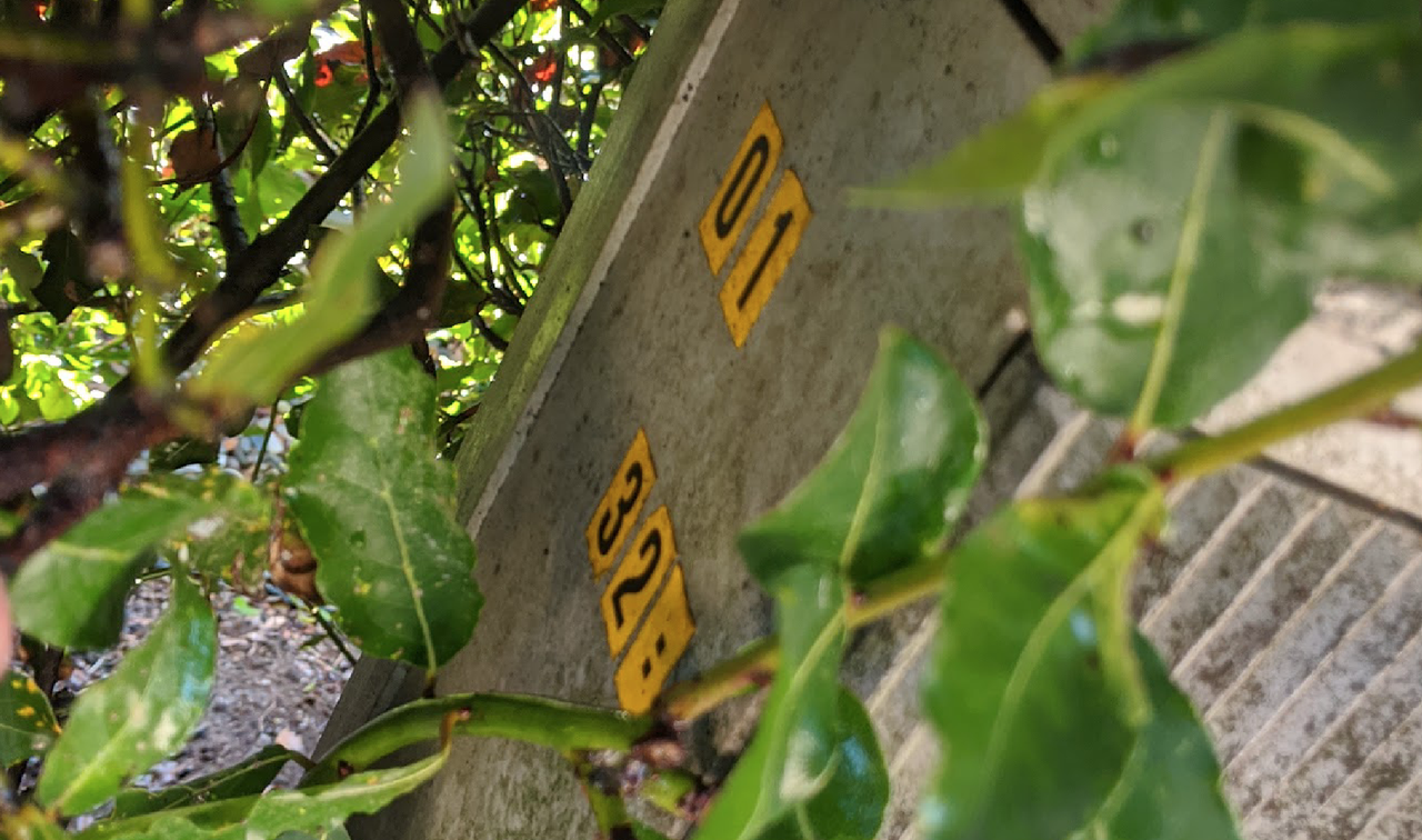

Originariamente inviato da ness.uno Guarda i messaggi
Cosa riporta la chiostrina? (Numerazione)
Ecco qua: https://drive.google.com/open?id=1_g...2EMTSyWkbJT-Xc

01 armadio, 32 decade, i due punti significa che sei in doppia derivata.
Molto probabile che il problema è in uno dei due giunti, devi insistere con l'assistenza, per mandare i tecnici di rete per la ricerca guasti, probabile che sei su un solo filo della coppia.

Cominciamo dalle note dolenti.
quei numeri che vedi indicano:
Il primo, 01 --- che si è collegati all'armadio 01;
la seconda cifra che tale collegamento è al cavo multicoppie che si diparte dall'armadio sulla decade 32. Ogni decade ha 10 coppie e quindi 10 possibili linee.
Il problema sono quei 2 pallini neri a fianco del 32 che stanno ad indicare che alle 10 coppie della decade sono collegate in parallelo altre 10 coppie (linee). Con tale operazione con solo 10 coppie di cavi si possono collegare 20 linee. Mentre tale schema non aveva nessuna o quasi ripercussione sulla qualità del servizio quando utilizzato anni fa sule linee telefoniche ora ha molta importanza, e come se ne ha, nel caso venga utilizzato per trasmissioni DSL che ha differenza di quanto avveniva con la fonia hanno un segnale con ampio spettro.
ebeb è offline   Rispondi citando il messaggio o parte di esso
Senza contare se è in parallelo con tratti lasciati aperti.
se poi hanno giuntato alla caxxo de cane e a manina, termoristretto alla dio te fulmini, l'acqua è entrata e ora l'ossido la fa da padrone, mi gioco le 00 che è su un filo solo.
Proverò a insistere. Giusto per capire: io sono in contatto con un tecnico, non della TIM, ma so che lavorano anche per la TIM; è lo stesso che aveva aperto al segnalazione per Guasto linea (o una cosa del genere). Sai se lui può verificare questo problema o se deve sempre passare da terzi (penso ad esempio a quelli che in teoria dovrebbero essere già intervenuti). Io con lui sono d'accordo che aspettiamo lunedì per vedere come va la situazione (che però non è migliorata) e mi ha detto che, se non riusciamo a risolverla, probabilmente dovrò tornare all'ADSL, cosa che non vorrei fare, anche perché dovessero risolvere qualcosa più avanti, come già detto in precedenza, non attivano più FTTC al mio armadio.
Altra cosa: io riesco a risalire a dove stanno i due giunti?

Originariamente inviato da marcoasso Guarda i messaggi
Intanto grazie mille a entrambi
dovresti conoscere il percorso del cavo, potresti farlo a ritroso partendo dalla tua chiostrina, devi trovarne altre due con la stessa numerazione, la precedente con "01/32 •" nelle vicinanze c'è il secondo giunto, poi devi trovare l'altra con i numeri "01/32" e li l'atro giunto.
ness.uno è offline   Rispondi citando il messaggio o parte di esso

Le riflessioni allora sono dovute alla sola derivazione (doppia derivata avendo 2 pallini) presente sulla decade.
Hai provato a spegnere e riaccendere il modem e a leggere i parametri di linea appena allineato ? Perché hai molto margine di SNR e non si capisce che profilo ti abbiano caricato.
beh dalla massima velocità del dslam mi sembra sia impostata una 50/10
