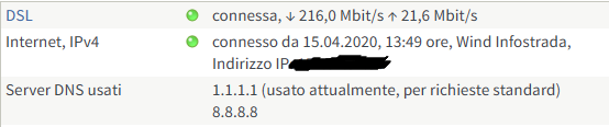

anche a me ricevevo ma non chiamavo.
ho fatto un reset di fabbrica al 7590 e ora funzionano anche le chiamate inviate.
Parametri uguale hai tuoi. Ho configurato in questo caso il numero telefonico nel wizard iniziale.
Questi i parametri di DSL
Proprietà della connessione negoziate
Direzione di ricezione Direzione di invio
Velocità di trasferimento DSLAM max. kbit/s 216000 21600
Velocità di trasferimento DSLAM min. kbit/s 16200 -
Capacità della linea kbit/s 115376 13675
Velocità di trasferimento attuale kbit/s 114646 13674
Adattamento continuo della velocità off off
Latenza fast fast
Protezione da disturbo impulsivo (INP) 58 58
G.INP attivata attivata
Margine rapporto segnale-rumore dB 6 6
Scambio di bit (bitswap) attivata attivata
Attenuazione di linea dB 19 18
lunghezza approssimativa della linea m 415
Profilo 35b
G.Vector off off
Record di supporto A43 A43
Commenti al grafico? sembra che ci siano 2 forti attenuazioni. piu' che latro non capisco perchè l'upload è così sacrificato
