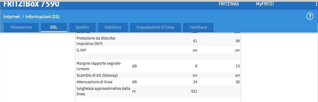

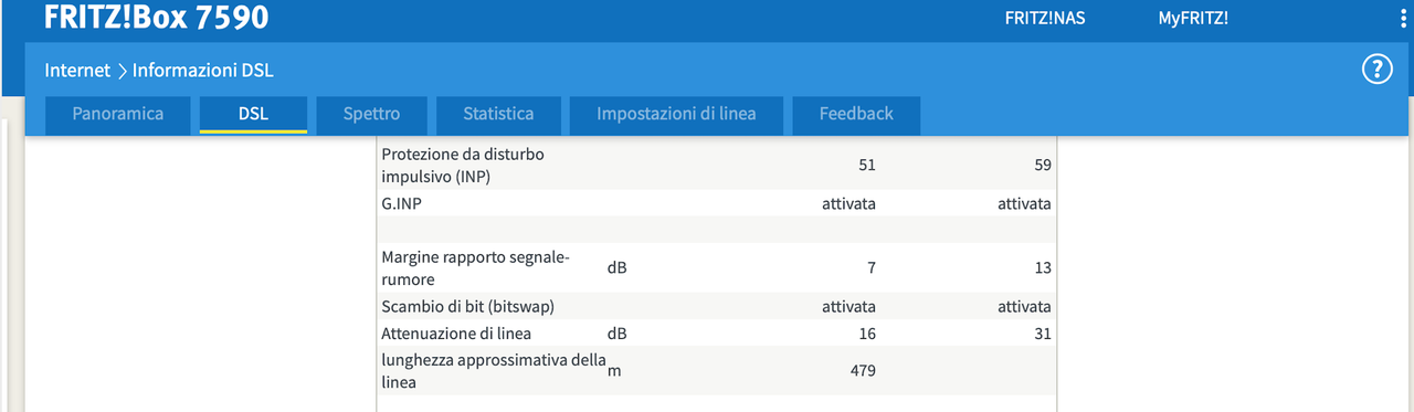

No l'ho solo installata sul 7590 che è offline. La versione DSL è identica a quella della precedente INHAUS, la 1.180.131.38 e quindi proseguo con quella per verificarne la stabilità nel tempo.
Per riepilogare ho due 7590 online: sul primo la 7.13 con DSL versione precedente che per questo equivale alla 1.180.129.3, DSL attiva da:
14 giorni, 23 ore, 2 minuti errori vedi..
DS Attainable: 77782
DS Delay: 0
DS INP: 51.0
DS Trellis: 0
DS Bitswap: 1
DS Bitswap Cnt: 8192
DS Margin (dB): 7
DS Margin per Band (0.1dB): 7,7,7,-63,-63
DS Attenuation (dB): 16
DS Attenuation per Band (0.1dB): 12,33,50,127,127
DS Powercutback: 0
DS SRA: 0
DS SRA Cnt: 0
DS ES: 2
DS SES: 0
DS total CRC: 2
DS total FEC: 0
DS CRC per Minute (0.01): 0
DS FEC per Minute (0.01): 0
DS CRC 15 Minutes (0.01): 0
DS FEC 15 Minutes (0.01): 0
Altro 7590 con la INHAUS precedente che ha la nuova versione del driver DSL. la 1.180.131.38
Poi proseguirò quando a casa per abbastanza tempo con i confronti.
Per il momento quello che posso indicare come confronto è quanto vedrete di seguito, dedicato a coloro che pensano che le linee siano tutte uguali e che il discrimine sia dovuto all'apparato.
Garantisco che la inversione dei due 7590 tra le due linee ha lasciato i risultati pressoché invariati e sovrapponibili .
I vari siti di controllo copertura mi danno una distanza dall'armadio di circa 700 metri. Se la linea segue nella parte interrata la sede stradale l'ordine di grandezza è verosimile, se taglia per i prati non so dire.
Quindi, le due linee sono attestate sulla stessa centrale, stesso armadio, stesso DSLAM. Identico cavo multicoppia sino alla medesima chiostrina. Da li due identici cavi, entrambi nuovi (il primo posato a giugno 2019, il secondo dicembre 2019) di identica lunghezza che corrono paralleli sino all'ingresso nell'abitazione dove fianco a fianco sono i due 7590.
Le differenze evidenti riguardano l'attenuazione che si traduce in una minore distanza stimata dal 7590 una minore presenza di errori e una stabilità nettamente superiore... nella prima linea sono oltre 14 giorni con due (2) errori , nella seconda quasi due giorni con 8 errori.
Linea uno
Linea due
ebeb è offline   Rispondi citando il messaggio o parte di esso

Interessante risultato (dal punto di vista di un "esperto" di linee).
Immagino tu intenda dire che, chiamati i due modem "A" e "B", invertendoli tra loro i risultati mostrati da "A" si invertono con quelli mostrati da "B", dimostrando così che dipendono dalla linea e non dal modem...
Che due linee, anche all'interno dello stesso multicoppia, possano avere diverse sensibilità ai disturbi è del tutto normale (dipende dal loro bilanciamento, che cambia da doppino e doppino, e dalla loro posizione rispetto ai disturbanti). Ciò che invece è strana è la differenza così marcata di attenuazione: 8dB sono davvero troppi... significa che c'è un rapporto di 1 a 6 sulle potenze ricevute.
Sarebbe interessante vedere gli spettri (le PSD insomma) mostrati dai due diversi modem.
Che tu sappia la chiostrina è per caso derivata (dopo il numero ci sono dei pallini, o degli asterischi?).
Conosci il tipo di cavo usato tra DSLAM e chiostrina e quello usato tra chiostrina e casa?

La capacità delle coppie all'interno dello stesso cavo o decade, possono avere caratteristiche diverse, magari un modem è collegato alla coppia più esterna, l'altro a quella più interna, questo può influire sul risultato finale.
ness.uno è offline   Rispondi citando il messaggio o parte di esso
Old 16-02-2020, 12:53   #18616
ironmark99
L'Avatar di ironmark99
Iscritto dal: Jan 2015
Messaggi: 1599
Originariamente inviato da ness.uno Guarda i messaggi
Quando parlo di sensibilità ai disturbi intendo proprio questo: il diverso accoppiamento tra coppie all'interno dello stesso cavo, che influisce sulla diafonia reciproca, e il bilanciamento del doppino che influisce sia su diafonia che su disturbi impulsivi. Tuttavia la attenuazione (che è l'argomento del mio post) non cambia (in modo sensibile) tra una coppia esterna ed una interna. Ripeto: 8dB sono davvero tanti.
Per riassumere: non mi stupisce che nella situazione di ebeb i modem possano avere prestazioni diverse a causa del cavo. Mi stupisce invece molto la diversa attenuazione misurata su due coppie che, data la descrizione del percorso, dovrebbero discostarsi al massimo di un paio di dB.
