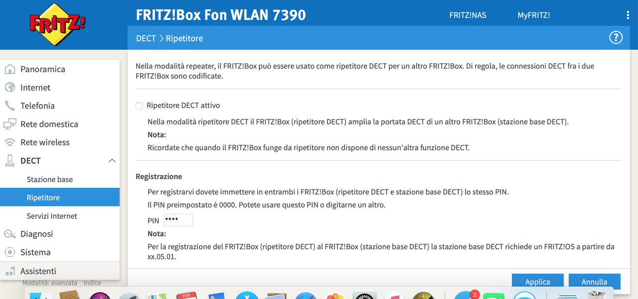

Salve a tutti,
avrei una domanda sulle funzionalità dect del fritzbox.
Ho un cordless Panasonic che supporta dect. Attualmente tale cordless è collegato con il filo alla presa fon1 del modem. Siccome vorrei eliminare qualsisi interferenza wifi essendo il modem all'interno di una libreria (non posso spostarlo, ho la presa principale li vicino) e il cordless appena di fianco, se associo il cordless al fritzbox direttamente togliere eventuali interferenze del cordless?
Inviato dal mio SM-G975F utilizzando Tapatalk
Non c'è alcuna interferenza tra wifi e dect, usano frequenze totalmente diverse, il dect usa una frequenza che usa solo lui, dedicata, a differenza del wifi.
Il vantaggio di usare il DECT del fritz invece della base del cordless è sfruttare dal cordless varie funzioni del Fritzbox, oltre che a poter mettere la base di ricarica dove vuoi e non per forza vicina al Fritzbox, inoltre puoi scollegarla dalla presa e collegarla solo quando devi ricaricare il cordless.
Io per esempio faccio così., con le basi in un'altra parte della casa.
