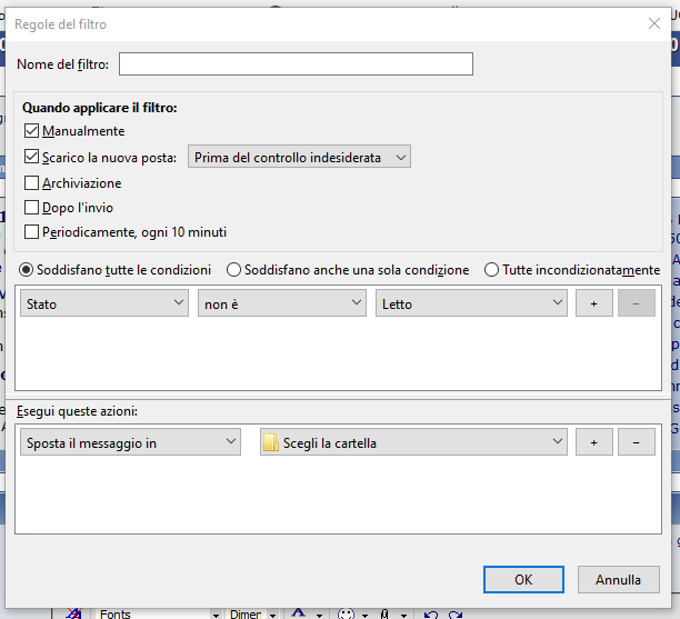

potresti provare a creare un filtro per i messaggi con le condizioni che preferisci.
ma non mi è chiaro... solo i non letti? non ti basta il grassetto standard?

Originariamente inviato da bobo779256 Guarda i messaggi
C'è da provare un po' di codice in userchrome:
Grazie mille, ho modificato il colore del testo e del background basandomi sul tuo codice.
Grazie mille proprio quello che volevo.
Grazie a tutti per i consigli!
