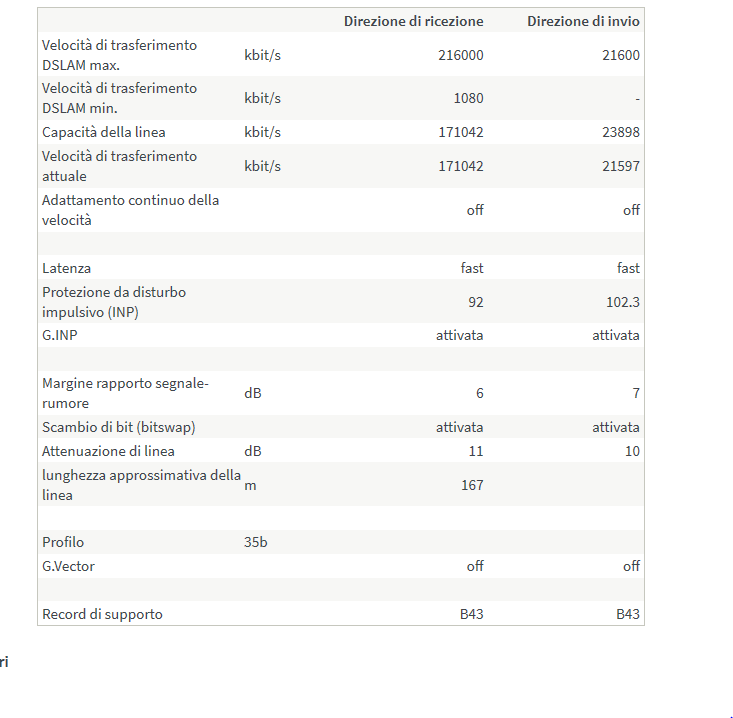

Ciao a tutti. Ho sostituito 0 con -50 in DownstreamMarginOffset = -50; mi ritrovo esattamente la stessa portante di prima; non doveva cambiare l'snr?
Procio:G4400-Mobo:Asus H170 pro gaming-Ram:Crucial ddr4/ 4 Gb-HD:SSD Toshiba TL-100/128Gb .WIND3 "FTTH" Router TP-LINK- XB432V.Asrock B250M-HDV-Ram Crucial ddr4 8Gb-SSD Samsung 850 evo 250Gb Interfaccia Sata III.
verris è offline   Rispondi citando il messaggio o parte di esso
Posta uno screen dei dettagli della linea, snr e tutto.

Originariamente inviato da Totix92 Guarda i messaggi
Allego i parametri della mia linea

Originariamente inviato da verris Guarda i messaggi
rosanna pansino dating
se proprio vuoi giocare devi impostare, downtreamMarginoffset -17, occhio che in GINP sei in SoS, prima di modificare stacca alimentazione al Fritz, togli il cavetto della vdsl dopo un 5 minuti, ridai alimentazione sempre con il cavo telefonico scollegato, effettua la modifica, applica, attendi il riavvio, togli di nuovo alimentazione, riattacchi il cavetto vdsl, ridai corrente, il tutto deve durare almeno 15 minuti.
Cmq non capisco con quei parametri di linea, che senso ha.

Originariamente inviato da ness.uno Guarda i messaggi
Cosa ci vuoi fare.. chi non si contenta poi neanche gode.
Qualche altro giro di giostra ed oltre al G.INP elevato (che potrebbe pure essere positivo... se uno ha problemi di linea. Ma lì non ci sono, li stà creando) e si troverà anche con un profilo 12dB
Probabilmente la fregola di vedere un numero sempre più grande... giusto per il gusto di vederlo.
Poi magari ci saranno pure necessità obbiettive, ma oltre 170Mb..
Io farei la firma per 150 e una linea stabile per mesi che uno poi si dimentica quando è avvenuta l'ultima connessione. Magari durante l'ultimo temporale se non si ha un UPS..
Veramente forse non avete capito lo scopo di ciò che volevo fare con la modifica snr; non sono interessato ad aumentare la portante ma semplicemente provare ad aumentare l'SNR per ottenere che il fritz non si riavvii più dopo due-tre giorni, come ha fatto un mio amico e così ha risolto questo problema
Non dipende sempre dall'SNR.Le disconnessioni a me avvenivano anche con snr a 8db.
