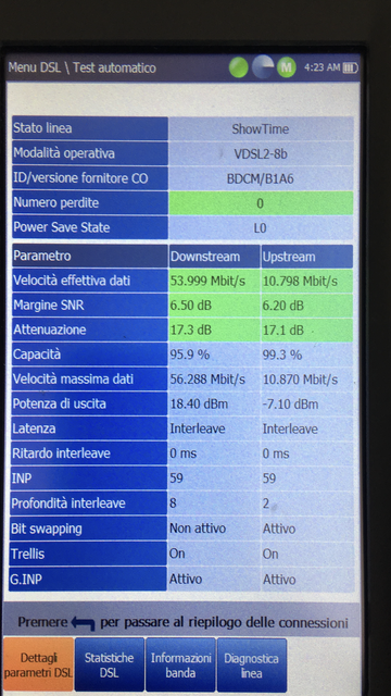

Ha un profilo 8b, è in rigida. Sicuramente con un profilo a 6 andrebbe a 50 pieni, cosa che può ottenere usando FBEditor invece di tartassare il servizio clienti del 187. E considerata la distanza sarebbe un ottimo risultato, a parer mio.
P.S. Non dimenticare nemmeno che in 8b il DSLAM e il modem utilizzano una potenza maggiore in decibel di milliWatt.
all'istante dell'attivazione il disp del tecnico riportava questi valori
EDIT: ho appena chiamato Klik, gli ho fatto vedere quest'immagine, e dai log riscontrano un valore simile a quello attuale dal giorno #1. Questi bellissimi valori non ci sono mai arrivati al router.
Faranno una segnalazione per far verificare questa discrasia tra i valori.
P.S. : sia chiaro, dei "valori" fini a se stessi poco mi interessa.
Sul mio Fritz vedo collegati 32 dispositivi, di cui 3 critici in LAN (OLED, PS4 e mio PC). Finche la mia banda gestisce tutto questo senza problemi, e lo fa da un anno senza nemmeno un guasto, per me va bene.

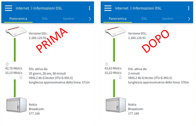

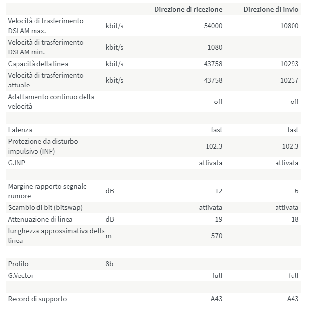

ecco il mio prima e dopo 7.12/13
adesso i miei valori completi sono
P.S. sono in rigida
Anche in rigida , al Dslam si hanno gli stessi problemi di una rete elastica, dovresti essere ad 8 db di snr, e il GINP 50/60, hai il profilo SoS attivo, chiama e fatti fare il ripristino originario, potresti agganciare almeno altri 5/6 mega.
Lascia stare fbeditor, con SoS attivo entra in funzione l'adattamento della velocità, riportando a 12 db.
Attenzione ai riavvio del modem in maniera compulsiva ��

Originariamente inviato da ness.uno Guarda i messaggi
ho appena chattato con l'assistenza tecnica che mi ha detto che dai LOG sin dal giorno 1 non ho mai avuto quei valori riscontrati dal dispositivo del tecnico
Per 5 megabit non voglio rischiare di fare modifiche.
Ripeto, la mia rete gestisce piu di trenta dispositivi, e dall'attivazione di quasi un anno fa non ho mai avuto un solo problema.
E questo stato "showtime" era quello di default guardando i valori sul
monitor, ci sarà un motivo per cui l'hanno impostato.

Originariamente inviato da TWT Guarda i messaggi
Dopo quanti giorni si disattiva l'SoS? Se accade poi vengono ripristinati i valori iniziali? A me hanno messo il profilo a 30/3 probabilmente per le continue disconnessioni che io causavo per fare le prove con FbEditor, evidentemente credevano avessi una linea instabile. Possibile che non hanno un modo per differenziare le disconnessioni involontarie da quelle volontarie?
il dslam non discrimina le disconnessioni volontarie, per lui, o per meglio dire, dalle impostazioni di programmazione, dopo un tot numeri di disconnessioni ravvicinate, vengono classificate come linea instabile.
Si dice che dopo un paio di mesi di linea senza disconnessioni, il profilo torni normale, per accellerare, devi contattare il 187, se sei fortunato in due minuti risolvi.
Quando si gioca con fbeditor, si deve togliere alimentazione al modem, attendere qualche minuto, stacchi il plug della vdsl, accendi il modem, fai le modifiche, salvi riavvi il modem, SEMPRE con la linea telefonica staccata, togli alimentazione, verifichi che siano trascorsi almeno 15 minuti dall'inizio della prima disalimentazione, riattacchi il plug, riaccendi.
Dovresti essere al riparo da rischi, il dslam conosce solo l'interruzione di corrente.
La discrasia potrebbe essere dovuta al fatto che l'apparecchio del tecnico monta un chipset broadcom, mentre il Fritz un lantiq.
Magari sui profili 8db o sulla tua linea specifica performa leggermente meglio il broadcom.
Hai provato autonomamente un'altro modem broadcom per verificare la cosa oppure solo col Fritz?
Molto probabile, anche perchè le performance superiori del Lantiq si notano soprattutto su linee corte o comunque su profili 35b che spingono bene, è molto possibile che su linee lunghe o in rigida la situazione si ribalti...
