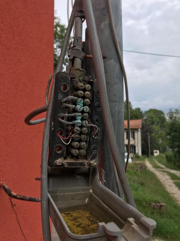

Come volevasi dimostrare. La causa del problema è che hanno fatto dei lavori su una rotonda vicino a casa mia e hanno fatto fuori (basso isolamento cosi dicono, non so cosa sia) 300 coppie. In poche parole adesso dopo diverse disconnessioni sono a 40 mega in download e credo di avere il profilo sos visto che i paramentri INP sono a 92-93 mentre prima erano a 52-59. Alcuni condomini vicino a casa mia che non hanno ne fibra ne adsl hanno il telefono isolato. Adesso non so più cosa fare. Devo aspettare che sistemino le coppie e dopo devo chiamare il 187 per farmi rimettere a posto l'sos (cosa devo chiedere di preciso?) oppure farlo subito?
Come faccio a capire che hanno sistemato le coppie?
Accetto i vostri preziosi consigli.
Homeless è offline   Rispondi citando il messaggio o parte di esso

Se non hai bisogni impellenti aspetta che abbiano terminato i lavori e risolto. Altrimenti corri il rischio che ti colleghino provvisoriamente (che tante volte è un provvisorio infinito) al primo filo libero sia chicchessia.
Poi quando avranno fatto chiamare il 187 e farsi ripristinare il profilo spiegando che le ragioni erano un guasto generalizzato. E se chi ti risponde capisci che non capisce lascia perdere e richiama di nuovo sino a quando ti accorgi di parlare con chi conosce di cosa si sta parlando!
p.s. chissà perché sempre il primo ad avere le colpe, che quasi mai gli competono, è il 7590.
Non che sia infallibile, anzi! Ma stante lo stato dell'arte delle linee in rame un minimo di prudenza si impone.
Poi come nel tuo caso e come giustamente avevi rilevato prima del temporale era tutto bene, poi tutto un casino.
D'altra parte con linee in queste condizioni..
Non sono immagini della fantascienza.. . ma immagini della linea che più avanti arriva da me.
Povero FRITZ!Box, altro che i miracoli fà..
