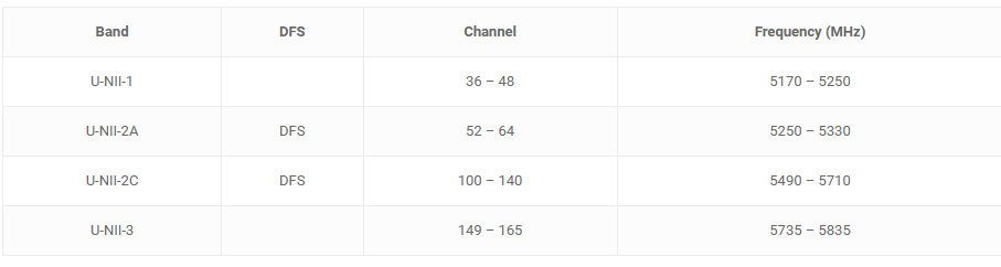

Lo abbiamo già detto prima, in teoria i canali non DFS sono quelli dal 36 al 48 (quindi 36, 40, 44 e 48). La stessa AVM suggerisce di configurare quei canali in caso di eventi dovuti a conflitti con sistemi radar.
P.S.
Anche se con il 64 finora non ho mai avuto problemi per cautela mi sono spostato sul 40.

Grazie mi era sfuggito il thread.
Ma impostando su questi canali c'è il rischio di trovare più traffico? Sono comunque canali inibiti alla 2.4Ghz?

Dipende dalla tua zona e da quali sono i canali più utilizzati dagli AP in prossimità. Peraltro i Fritz hanno un ottimo wifi analyzer integrato con cui puoi facilmente verificare il canale più libero.
Originariamente inviato da Gorham Guarda i messaggi
Non hanno niente a che vedere, la 2,4 GHz è proprio una banda differente.

Questo è vero però piu sali con i canali e più aumenta la potenza del segnale.. A canale 100 io ho 70% a 40 il 35%
Purtroppo per la disconnessione non si può fare nulla se becchi il radar

Però di contro con il salire della frequenza aumenta anche la difficoltà nel superamento degli ostacoli... Senza contare le problematiche di compatibilità che si possono riscontrare con i canali > 48, e il rischio DFS sempre in agguato.
Insomma trattasi di trovare un canale che possa garantire il giusto compromesso tra prestazioni e stabilità/fruibilità.

Veramente a me piu aumenta il canale e più aumenta la portata.. A canale 100 ho 70% su Windows con una ac1900 tplink pci e 3x3 mentre a 40 va a 35% il pc è fisso quindi non le muovo le 3 antenne.. Link è inizialmente a 1.3gb/s poi scende a 877kbps

Fisicamente la capacità di superare un ostacolo diminuisce con l'aumentare della frequenza, e di conseguenza con la diminuzione della lunghezza d'onda. Esiste un rapporto inversamente proporzionale tra le due grandezze.
E' un discorso un po' estremizzato dato che in fondo trattasi della stessa banda e tra i 5,180 GHz del canale 36 e i 5,700 GHz del canale 140 ci sono solo 5 mm di differenza, a livello di lunghezza d'onda.
EDIT
Per completezza del discorso aggiungo anche la capacità di propagazione attraverso materiali non metallici, sempre inversamente proporzionale alla frequenza del segnale.
