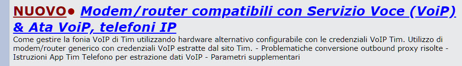

Altrimenti, se dovessi comprarne uno nuovo di una marca generica per avere il voip devo per forza collegare a cascata uno della tim o è diventato più semplice (l'avevo letto un paio di anni fa e da allora non mi sono più informato)
A pagina 1 nella FAQ trovi una voce specifica 'NUOVO' ecc che riguarda proprio la configurazione con i dati VoIP:
Per i modem di terze parti com AVM, Tp-link ecc, poi dovrai fare riferimento alla istruzioni relative al modem specifico per accedere alla schermata di gestione della fonia VoIP ed inserire i dati relativi alla tua linea Tim.
Oppure potrai usare un dispositivo esterno detto 'Ata Voip' che ti permette di gestire la fonia in modo indipendente dal modemrouter, nel caso in cui il modello scelto non abbia il supporto VoiP (senza porte RJ per fonia).
