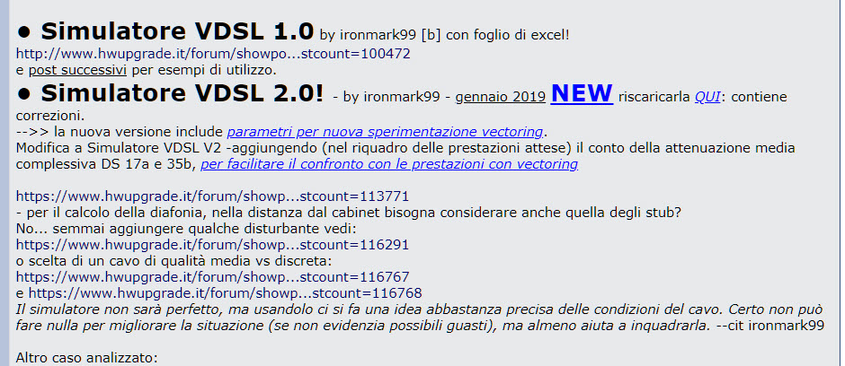

Conversione scala attenuazione da AVM a Technicolor
Un anno dopo, con tutti gli smanettoni ed utenti di questo modem che hanno o hanno avuto anche un Tim Hub / DGA4130, ripropongo la domanda:
esiste una formula che sia in grado di convertire l'attenuazione mostrata dal Fritz vs modem Tim Technicolor?
Ad es. nel caso del modem Tim Sercomm basta togliere un fattore pari a 4.25 dB dal valore letto per ottenere l'equivalente in scala Technicolor. La domanda si pone perchè appunto l'attenuazione può essere calcolata/visualizzata a frequenze diverse e/o addirittura come somma/media di altre attenuazioni. Da qui la non automatica conversione quando si passa da un modem ad un altro.
Perchè può essere utile conoscere l'equivalente attenuazione in scala Technicolor?
Perchè tutto il lavoro ed contributo svolto dall'utente ironmark99 si basa su quella scala (compresi i preziosi simulatore VDSL) e dunque le tabelle che ci ha elargito (vedi thread VDSL Tim FTTC) per essere utilizzabili richiedono di poter stimare o ricondurre a quel tipo di valore (se non si ha disposizione un modem DGA4130, DGA4132/Hub, TG789VACv2.. o il vecchio baffo rosso con cui poter effettuare una rilevazione diretta).
Il tutto anche per valutare i fattori che incidono nel passaggio dal 17a (profili fino a 100M) al 35b (fino a 200M) da parte di utenti che fin dall'inizio stanno usando un modem AVM (es. il 7590 Tim).
Chi accetta la sfida?
Grazie per la collaborazione.
EDIT: la soluzione è stata pubblicata QUI.
Ultima modifica di giovanni69 : 10-10-2019 alle 13:22.

Non mi sono spiegato: serve una tabella di conversione / formula che permetta di capire ad es. a quanta attenuazione corrisponde in scala Technicolor una lettura di attenuazione di 10 dB su un modem AVM.
Nel post precedente ho spiegato le ragioni di tale conversione tra cui poter utilizzare tabelle come QUESTA o QUESTA.
oppure utilizzare i simulatori di ironmark99 (che richiedono le attenuazioni in scala Technicolor):
Fonte: FAQ thread VDSL Tim FTTC post #2
Ultima modifica di giovanni69 : 14-08-2019 alle 13:03.
