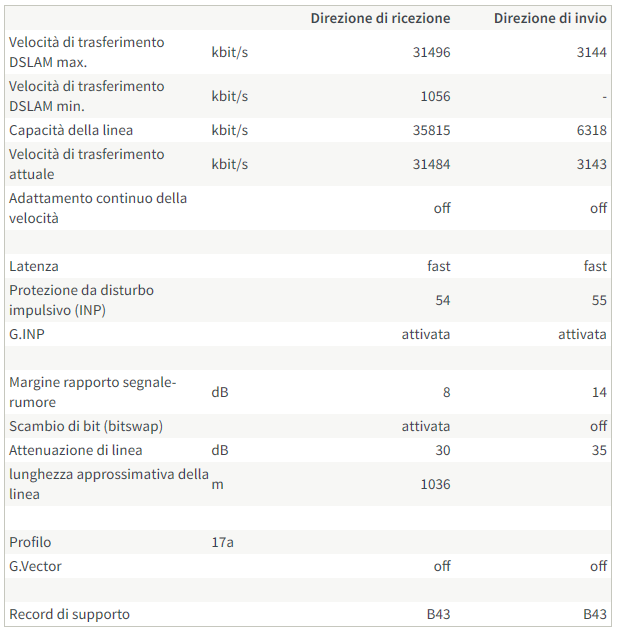

Attualmente ho il profilo 30M/3M
Se mi faccio settare il profilo 100M/20M, ed agendo con Fbeditor quanto potrei arrivare?
Sei a oltre 1.000 metri dall'ARL, anche facendo cambiare il profilo, potresti guadagnare poco, se non peggiorare, prova ma lascia perdere fbeditor, la linea diventerebbe instabile, e ti ritroveresti nuovamente a 30 mega e a 12 db di margine di rumore, e con portante segata a 20 mega, renditi conto che adesso sei a 8, io a 630 metri con il profilo 17a 30 mega, avevo 16, il doppio che hai tu.
Ultima modifica di ness.uno : 04-07-2019 alle 17:42.

Originariamente inviato da ness.uno Guarda i messaggi
Non penso che lui sia realmente a oltre 1 Km, è il software del Fritz che in base alle attenuazioni gli dice che è come se fosse a più di 1000 m.
Poi, che le attenuazioni dipendano da cavi vecchi, contatti ossidati, piuttosto che da altre ragioni, bisognerebbe che ci pensasse TIM. La prova con FBEditor non gli darà più velocità, anche perché è già al massimo di una 30/3, tuttavia, abbassando lo SNR, se avviene quello che ho verificato su una linea simile, avrà nella sola capacità di linea una velocità ben più elevata, giusto per dire se la linea potrebbe essere in grado di viaggiare a velocità superiori.
Ovviamente con quelle attenuazioni così pesanti, TIM, come minimo, dovrebbe fargli una verifica della tratta in rame almeno fino alla chiostrina in casa.

Detto questo, se vuoi vedere a quanto potresti arrivare, prova con FBEditor ad abbassare lo SNR e vedrai che continuerai a disporre di una linea 30/3, ma sulla capacità della linea apparirà automaticamente la velocità che potresti raggiungere.
Nei prossimi giorni provo e vi aggiorno.
La distanza è veritiera, si tratta di abitazione su nuova zona residenziale. L'altra settimana è stato tirato il cavo telefonico dalla chiostrina di strana fino a casa.
Finchè non metteranno un armadio dedicato alla zona la situazione sarà così, ma la vedo quasi impossibile come cosa.

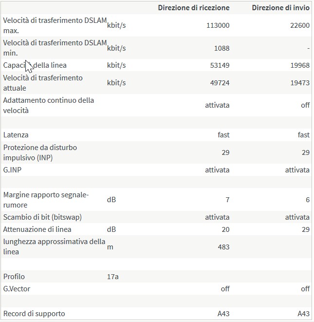

Ciao ragazzi, sono su linea Vodafone FTTC 100/20 MAKE
Questi i miei valori al momento (lo so, pessimi...)
Secondo voi posso smanettare con SNR (-41, -42, ecc..)??
Grazie mille!

Originariamente inviato da ivan5150 Guarda i messaggi
Grazie mille!
Prova con -17
Prova con -17
grazie! stasera provo... domanda stupida, l'"adattamento continuo della velocità" si può disattivare in qualche modo?
Prova con -17
io con 100 make, sto tenendo -22, -17 mi faceva scendere l'snr a 3 e partivano subito errori
Con -22 e ultimi driver (niente .3, i precedenti), non interviene SRA e rimane stabile con snr che balla fra 4 e 5db
Parto da 9db di snr in download e disto 80mt dal cabinet
L'unica cosa che devi poi verificare e se hai o no problemi di raggiungibilità del numero Voip
