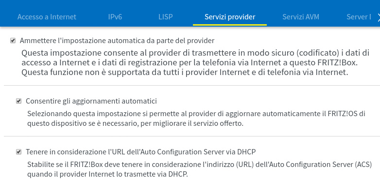

Alebit
L'Avatar di Alebit
Iscritto dal: May 2018
Messaggi: 188
Originariamente inviato da RedSky Guarda i messaggi
con impostazioni avanzate, prova ad andare in Internet > dati di accesso > servizi provider
dovrebbe essere lì
_
Grazie mille.. ho trovato l 'area di impostazione.
Di default il mio router è settato come da immagine.. ovvero con il segno di spunta su tutte e tre le voci che appaiono.
Qual 'è secondo voi la configurazione migliore?

fabris66
Messaggi: 612
Come è che quella pagina io non la ho? Perché non è brandizzato forse?

Old 03-03-2019, 22:55   #9996
Robydriver
L'Avatar di Robydriver
Messaggi: 8985
Non la ha nemmeno il mio (no brand)

fabris66
Messaggi: 612
Sarà per quello, vedrai...

zyxel
Iscritto dal: Aug 2002
Città: Eboli
Messaggi: 672
Il mio è no brand e quella pagina è presente.
TIM "FTTH" 2500/1000 Fritzbox 5590 senza ONT esterno.
Mesh cablata con fritz 3000ax + 1200ax
zyxel è offline   Rispondi citando il messaggio o parte di esso
Old 03-03-2019, 23:43   #9999
fabris66
Messaggi: 612
Ultimo firmware?
fabris66 è offline   Rispondi citando il messaggio o parte di esso

Totix92
Iscritto dal: Apr 2013
Città: Prov. Palermo
Messaggi: 10286
Originariamente inviato da fabris66 Guarda i messaggi
Originariamente inviato da Robydriver Guarda i messaggi
Originariamente inviato da zyxel Guarda i messaggi
Dipende dal provider usato
Solo con Wind Infostrada viene visualizzata quella pagina, con Tim e altri provider è nascosta.
