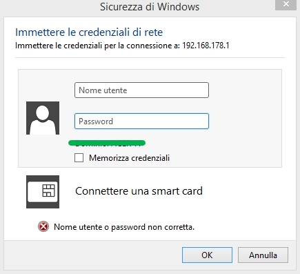

Ho da poco acquistato un 7590...ed ho collegato a questo una chiavetta per poterne condividere i contenuti..
Volendo creare un collegamento a questa sul desktop del mio pc (in rete) ho dunque digitato in "esegui" del Pc la stringa \\192.168.178.1 (che è l'Ip del Fritz!box)...ma Windows mi apre una finestra in cui mi chiede di inserire nome e password..(devi immagine sotto)
Io ho provato ad inserire come nome ftpuser (che è quello nativo del 7590) e come password quella del router stesso da me modificata.
Purtroppo Windows continua a restituire un messaggio di errore "Nome utente o password non corretta"
Devo dire che ci stò ammattendo...poichè in passato con altri router non mi veniva mai chiesto alcun nome...ne password..
Qualcuno saprebbe dirmi cosa sbaglio...e come posso risolvere il problema ?
In poche parole vorrei creare una cartella sul mio pc per potervi inserire o cancellare i file da condividere nella mia rete domestica..
Grazie a tutti..
[IMG][/IMG]
Alebit è offline   Rispondi citando il messaggio o parte di esso

è normale ciò, ma con ftpuser non entrerai mai, perché serve unicamente per le connessioni ftp, devi creare un nuovo utente dalla pagina Sistema --> Utenti FritzBox, gli assegni le varie autorizzazione alle cartelle, oppure puo impostarlo che si può accedere a tutto senza limitazioni ed entri con quel nome utente e password che hai creato.
Grazie mille...
Ho provato creando un nuovo utente ..con realativa password...e tutto è andato a posto...
La soluzione era esattamente quella da te proposta..
Ti sono molto grato..
