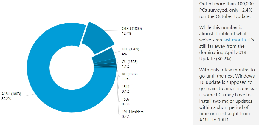

Sono usciti intanto i dati relativi alla distribuzione di 10 'per-rami':
come si dice dalle mie parti, il malato avrebbe preso un brodino ma si conferma il passo di un bradipo insomma, Bolt si muove su altri livelli dai

Ad ogni modo di questo passo è probabile che molti salteranno dalla 1803 alla 19H1 direttamente, a meno che un rilascio così lento possa essere dovuto al fatto che la microsoft ha deciso di rallentare un po' con la cadenza degli aggiornamenti (ci spero sempre un po' )
anch'io credo che il grosso vedrà direttamente il salto alla 19H1 mentre sulla tua speranza....mmm, non credo perchè il "rimescolamento" che comporta ogni major update ha anche altri tipi di impatto (per cui in poche parole il malessere generazizzato derivante da questa condotta [costo] è compensato da altri ragionamenti [benefici] che stanno evidentemente a cuore ai piani alti).
