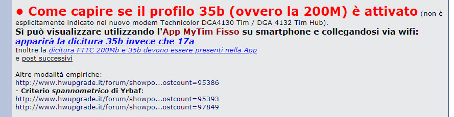

Ragazzi come faccio a sapere dal pc se ho una fibra 100 o una 200? c'è un modo?
veltosaar è offline   Rispondi citando il messaggio o parte di esso
Old 08-01-2019, 18:02   #115626
giovanni69
L'Avatar di giovanni69
Messaggi: 24257
Benvenuto nel thread.
FAQ pagina 1 ti sarà amica; in breve usa la app.
