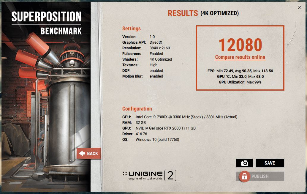

Ho fatto anche Time Spy:
https://www.3dmark.com/3dm/29974343
E Unigine Superposition (4K Optimised):
Allora dalla TitanX Pascal occata bene sotto liquido alla FE default + pl max ho guadagnato oltre 3000 in TimeSpy ed oltre 1500 in Superposition.
