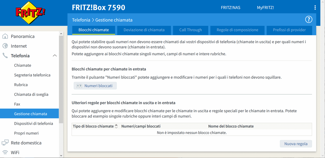

AVM mi ha risposto in merito alla richiesta di blocco di tutte le chiamate ad eccezione di alcune (whitelist).
Mi e' stato semplicemente risposto "Il blocco di tutte le chiamate ad eccezione di alcuni soli numeri non è possibile" e mi rimandano alla guida in linea sulla configurazione dei blocchi...
Grazie di nuovo quindi a strassada e a elgabro. per i workaround che avete suggerito, cosi' ho risolto comunque (e gia' "bloccato" un paio di call center rompiscatole oggi vedendo i log del Fritz).
