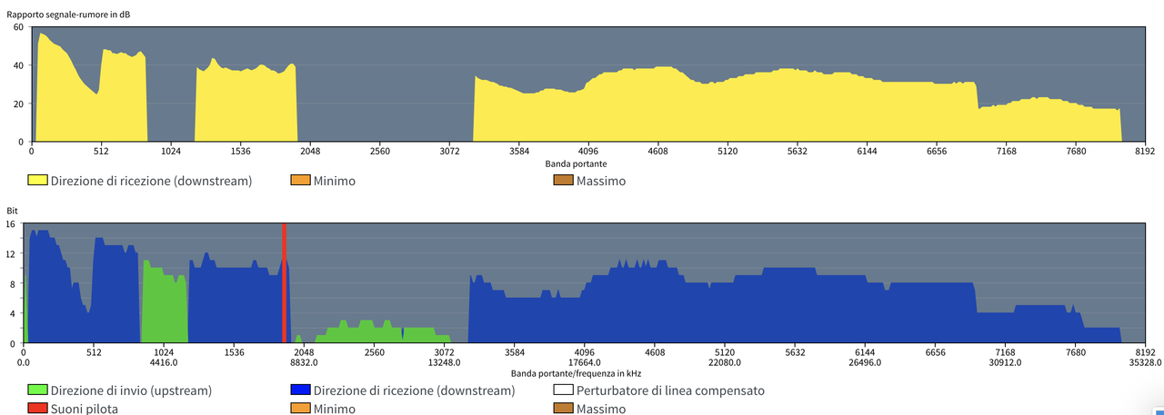

Ciao ragazzi, che ne dite del mio spettro? Peccato che non arrivo a 21 in upload...
Hai grandi interferenze sulla us2, infatti hai pochi bit allocati, hai provato a sostituire la presa rj11 o a rifare la giunzione sul drop ?

Originariamente inviato da scare19 Guarda i messaggi
Potrebbe essere dovuta al tipo di impianto denominato “a stella”.
Effettivamente il Fritz mi segnala l’interferenza.

Spettro
Buongiorno, volevo chiedere un parere sul mio spettro ma non ricordo come condividere la foto.

Spettro
Buongiorno volevo chiedere un parere sul mio spettro. Grazie
https://postimg.cc/RWqcgkmH

Originariamente inviato da Raidens87 Guarda i messaggi
Scusate ma non ricordo molto bene come aggiungere allegati.
Bhè che dire, lo spettro è eccellente, non hai interferenze evidenti come alanfibra. Probabilmente hai portante max, o magari sei intorno ai 190 a causa della diafonia

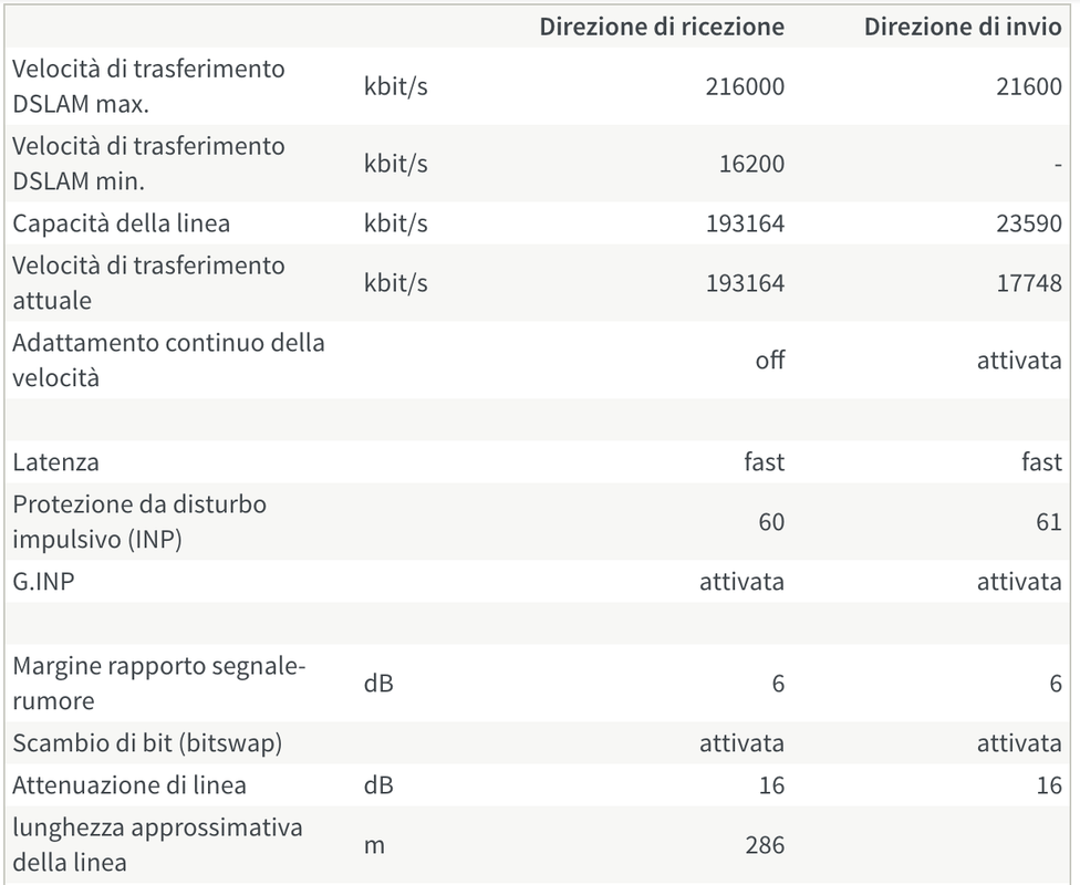

Inviato dal mio ONEPLUS A6003 utilizzando Tapatalk
Grazie per la risposta.
Ho chiesto perche e' circa un mesetto che si sono alzati i valori della protezione da disturbi impulsivi e mi domandavo cosa poteva essere. Ti mando anche questa
https://postimg.cc/GH1CbRtk

Messaggi: 1382
Qualcuno potrebbe spiegarmi come interpretare i valori dello spettro? Ad ogni modo ecco il mio:

Messaggi: 4356
In orizontale le frequenze in verticale i bit che riesce ad ottenere a quella specifica frequenza (blu) in glialo i decibel.
Più il grafico è pieno meglio agganci, dipende tutto dalla distanza e purtroppo dalla diafonia.
