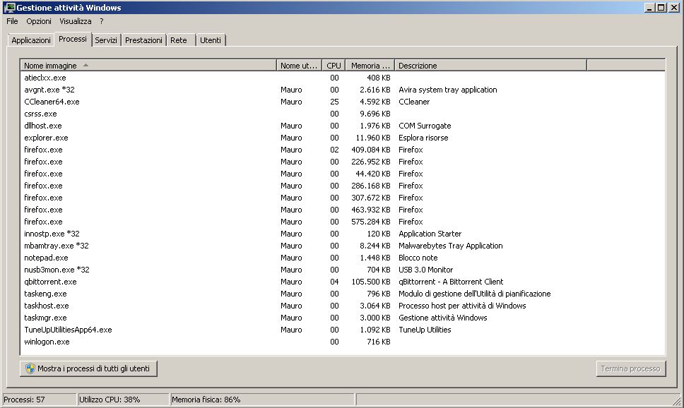

La SSD è sempre utile per la RAM prima magari Vedi quanta ne riesci a consumare e poi casomai si può sempre aggiungere
Con tante schede aperte ne consuma tanta. Firefox ne occupa tantissima.
