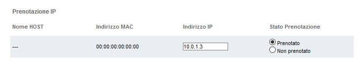

Originariamente inviato da kentafilo Guarda i messaggi
Grazie delle dritte roberto
Allora su windows avevo settato un ip statico per aprire le porte sul moden:
come faccio a dirgli di aprire le porte che uso se poi l'ip del mio computer cambia continuamente ?
Come faccio a far sì che windows assegni sempre lo stesso ip se non lo setto manualmente ?
Lo fai semplicemente dicendo al modem TIM che ti interessa che quel particolare PC abbia un IP statico (prenotato, per l'appunto).
Apri il pannello del router, vai in Preferenze -> LAN -> Configurazione LAN e prenotalo da lì. Ad esempio:
In questo modo l'IP del tuo PC, anche se dici a Windows di recuperarne uno dinamicamente, rimarrà costante, perché il modem TIM gli fornirà sempre lo stesso IP.
