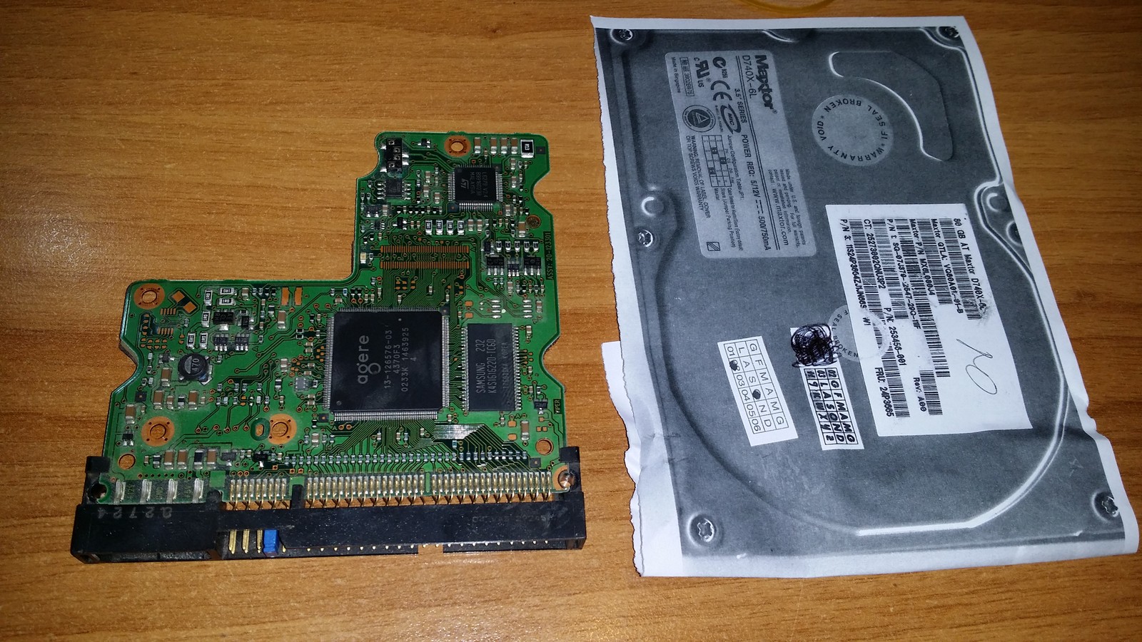

questi sono i dati del mio hard disk.
oltre al modello (Maxtor D740X-6L 80GB) quali sono i dati da dover prendere in considerazione?
scusate le tante domande, vorrei essere sicuro di fare tutto per il verso giusto.

Dovresti prendere la pcb di un hd che abbia tutti i numeri uguali al tuo o quasi........ .
E' un hd con un pò di anni alle spalle giusto ? Di che hanno è .
In teoria il firmware dovrebbe essere la terza secuenza alfa-numerica, quella dove c'è scritto > MX .
Il part number dovrebbe essere P/N 253456-001
Il site code forse è la prima secuenza alfa-numerica ossia dove c'è scritto Maxtor D740X-6L, se fosse un hd più recente sarebbero scritti meglio i nomi >

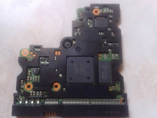

questi maxtor in vendita dovrebbero andar bene?
1) http://i.ebayimg.com/00/s/OTAwWDE2MD...UXfp6/$_57.JPG
2) http://i.ebayimg.com/00/s/NzE4WDEwMj...WwxDs/$_12.JPG
3) http://i.ebayimg.com/00/s/MTIwMFgxNj...VmmUF/$_12.JPG

Il primo e il secondo dovrebbero andare bene, anche se il secondo dice rotto..........basta che la pcb funzioni......
L' ultimo non dice niente sul firmware, part number...........non mi convince.
PS > se puoi cancellare i link agli shop, non si possono postare da regolamento
Old 22-02-2016, 14:51   #18
mArCoL_
L'Avatar di mArCoL_
Città: Chieti
Messaggi: 507
ops chiedo scusa.
ho modificato con il link diretto alle immagini, spero sia ok.
comunque grazie mille davvero a tutti per i consigli
Ho acquistato da: Baccus, conversf, gul4schx
Ho venduto a: TuRiSOft, Amd-love, Ntropy, varom
"Chi sorveglierà i sorveglianti?"
