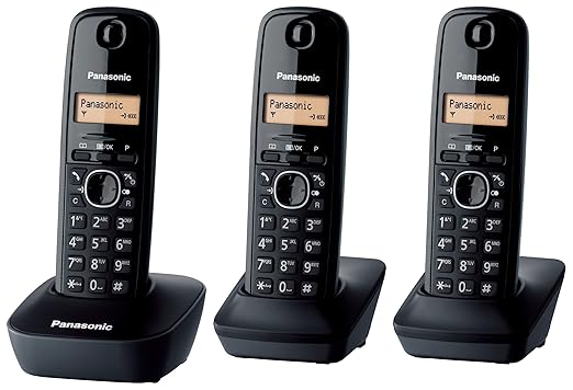

Ma qualcuno ha provato ad associare i cordless in DECT? Niente, niente di niente.

Originariamente inviato da msktrz Guarda i messaggi
con i gigaset funziona tutto regolarmente, con i panasonic qualcuno ha riferito problemi

Originariamente inviato da cristoff Guarda i messaggi
Come mai non ci riesci?
Perché il DECT del modem Telecom e il DECT dei miei Panasonic non dialogano. Ho provato con i Gigaset Telecom e si associano regolarmente. Alla faccia dello standard DECT..

Ho dissociato in primis tutti i cordless, tutte le basi staccate, poi ho provato ad associarle al Technicolor, nulla di nulla riguardo i Panasonic.
Modelli Panasonic TRIO KX-TG1613
la procedura che segui è questa?
1) menu cordless> registra/associa a base> inserisci pin 0000 (se richiesto)
2) tieni premuto dect sul modem 5secondi e rilasciall ( lampeggia il led dect) e attendi conferma sul cordless...
