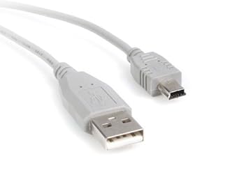

Originariamente inviato da arvin78 Guarda i messaggi
...dopo 2 giorni di connessione si è di nuovo spu****nato l'HDD collegato al modem...
Ho avuto esperienze simili, ed erano quasi sempre dovute al cavo di collegamento USB (conduttori di sezione troppo esigua) e/o all'elettronica di conversione SATA-USB, di scarsa qualità generale. Con il mio DSL-N55U ho risolto con QUESTO case di Matsuyama, a mio modestissimo avviso uno dei migliori che ho trovato in giro. E' corredato di un bel cavetto con connessione USB aggiuntiva per i dispositivi che eccedono il mezzo ampere di assorbimento e/o per le porte USB meno "dotate" dal punto di vista dell'erogazione di corrente. Il cavo di segnale non è eccessivamente lungo, ed è di sezione 24AWG invece della più diffusa 26AWG (peggiore, perché i conduttori sono più sottili).

Allora, l'hdd che ho collegato è questo (160Gb)
e il cavo è questo qui lungo solo 30cm (nn so che sezione è... come si puo sapere?)
Potrei provare con il cavo con doppia usb...

Originariamente inviato da fastleo63 Guarda i messaggi
Come si potrebbe controllare la sezione del cavo usb? E come si potrebbe controllare anche il chip di conversione sata-usb?
Anch'io mi ero posto un po' di dubbi al riguardo e avevo concluso che forse poteva essere una buona idea comprare un box usb3: se è creato per l'usb3, certamente supporterà il minor carico di corrente della usb2. O sbaglio?
