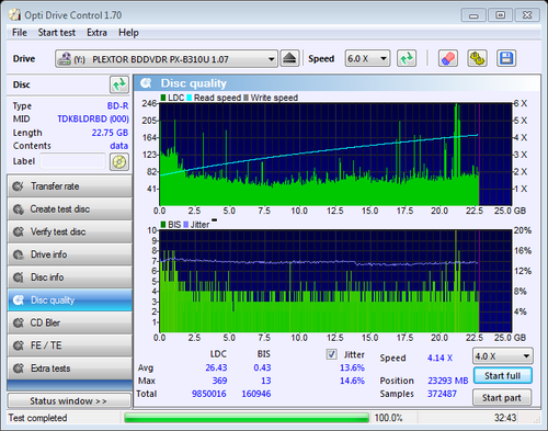

I CMC non sono come i ritek, se guardi qualche pagina indietro troverai delle buone scansioni dei supporti da 25GB che secondo me attualmente sono tra quelli con il miglior rapporto prezzo / scansioni.
Inoltre volevo segnalare che stasera ho aperto una nuova campana di BD-R digistor presi su amazon, e come mia abitudine ho guardato la parte inferiore del supporto per controllare che non fosse graffiata ed ho notato un colore leggermente differente dai soliti CMC 6x, l'ho inserito nel masterizzatore è mi sono ritrovato un TDKBLD-RBD-000 , ho subito preso la campana per cercare l'origine ... MADE IN UAE, quindi sono prodotti dalla FALCON che ho letto (club.myce) siano tra i migliori supporti in circolazione.
Ho appena finito di scriverlo a 6x con l'LG BH08LS20, in scansione a 8x. A domani per il risultato.
P.S.
Al momento non sono disponibil su amazon
la scansione non mi piace, proverò con l'LG più nuovo e ad altre velocità, di digistor ne ho altri 124!
Uploaded with ImageShack.us
Stavo pensando di comprarli sull'amazzone tedesco e lì ho trovato una recensione di questi bluray con relativa scansione che posto qui.
La masterizzazione è stata fatta a 6x. Che ne pensate?

e buona, ma i Panasonic sono meglio, e anche i sony NN3
Se vuoi un consiglio vai di Panasonic

Li ho comprati i panasonic e ne sono molto soddisfatto: ho anche dei tdk (philipr04) che uso per masterizzazioni meno importanti e dato che me ne sono rimasti pochi, valutavo un'alternativa altrettanto poco costosa ma migliore come qualita'.
Comunque penso di seguire il tuo consiglio. Meglio andare sul sicuro.
