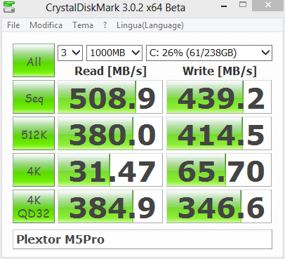

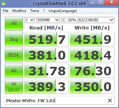

Originariamente inviato da pulsar68 Guarda i messaggi
Allora, questo il test con il FW 1.01
e quello con il nuovo FW 1.02
C'è un miglioramento generale ma, soprattutto, ho notato che la reattività è nel complesso... più scattante.
Inoltre, la copia dei files è decisamente più veloce.
Sono veramente molto contento di questi Plextor. Ho la sensazione che in quest'azienda sanno quello che fanno ed inoltre, rispetto a Samsung, non c'è un automa che "risponde" alle mail con le classiche frasi fatte ma persone in carne ed ossa disponibili a chiarire i dubbi.
Complimenti!
Grazie per i test!
