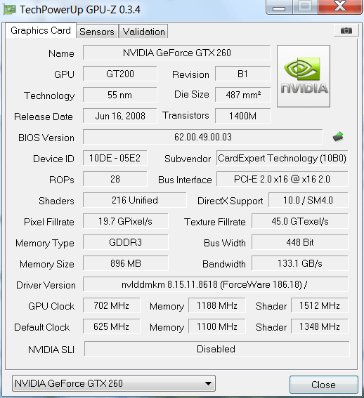

questo è il mio bios
http://gpuz.techpowerup.com/09/07/14/k8.png
le frequenze che ti setta dopo che hai usato il tuo profilo (cioè 400/800/ecc..) sono quelle 3D "low power"!
Perfetto è il mio stesso bios
Quindi questo dovrebbe essere il più aggiornato no??
Ma tu hai di questi problemi o a te lo switch ti funziona tranquillamente??
Grazie.
