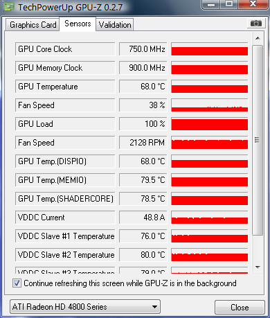

Ecco qui , quello che temevo (in parte ma il problema è ugualmente presente) :
http://www.hardforum.com/showthread....post1033055519
Temperature da dio sul core ma non egualmente sui vrm ... bisognerebbe provare con la placca rossa del dissipatore reference sapphire ..
-noxius- è offline   Rispondi citando il messaggio o parte di esso
essendo delle antec tricool [le tengo io nel case, 2 opzionali] puoi regolare il voltaggio dei fan tramite switch 5v-7v-12
probabilmente a 7v le temp dei mosfet scendono di 4-5 gradi
Pc1Phanteks p600s-Arctic liquid freezer ii 360argb-9900k@5ghz - Aorus Gaming 7 - patriot viper16gb 4ghz CL16- 3080ti Fe- 970 evo plus 500gb- 840 Evo 240gb- WDBlu 1TB- Antec HCP 1200w-Sound Blaster Z-G19-Knossos--LG Cx 55.

Si ma il problema rimane , a questo punto si spera che esca fuori l'accelero extreme per le 4870-50 ..
Alla fine il t-rad allo stato attuale è il migliore sulla piazza , però non basta , perlomeno sui VRM .. Le alternative possibili :
1) placca rossa e ventola da 120 sopra, che esce poco fuori cercando di metterci pure una 92 nella parte sx
2) altro dissipatore sui vrm , tipo pcs (se basta ..)
3) cercare qualche altro dissino aftermarket di grosse dimensioni, di rame ..
Sono rumorose a 7v ? Perchè se lo dovessero essere allora a questo punto basta la sapphire reference al 56% ..
lo sapevo che ci sarebbero stati dei problemi.....comunque forse la soluzione 2 mi sembra ottimale per quel dissipatore....attendendo la piastra passiva ybris
Ma se sono veramente 80°c sinceramente non vedo il problema, con gli altri dissipatori si arrivava a 150°C che era ben diverso... Il dissi stock comunque arriva a 100°C

Originariamente inviato da -noxius- Guarda i messaggi
Assolutamente stock . Può fare molto di più però diventa davvero troppo rumoroso , al 56% questo dissipatore è una belva .
allora cosi' com'e' dopo 15 minuti
