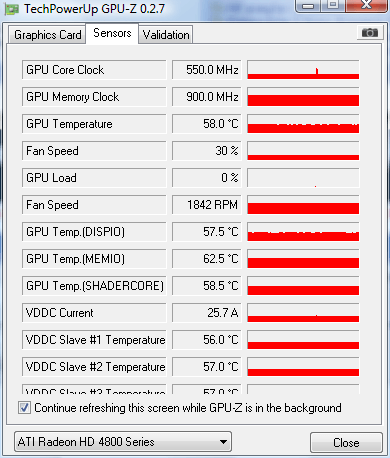

Ho montato l'Accelero S1 reV2 sulla mia 4870 Sapphire:
http://i300.photobucket.com/albums/n...o/DSCN0305.jpg
Queste sono le temperature:
http://i300.photobucket.com/albums/n...o/DSCN0306.jpg
per favore mi dite se le temp di VDDC 1,2 e 3 vanno bene?

Originariamente inviato da 4S_Nero Guarda i messaggi
ma cosa gli hai messo sui vddc? dei dissini? se si dimmi quali che gli metto anche io e via

Nella confezione c'era un dissino lungo e' l'ho posizionato li. Quando ho smontato il dissipatore originale ho visto un pezzo di adesivo sulla piastra rossa in quella zona e' ho pensato si dovesse fare cosi?. Ho sbagliato? Che mi dici delle temp?

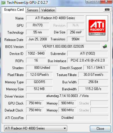

Old 04-09-2008, 00:01   #10020
FRN2003
L'Avatar di FRN2003
Città: udine
Messaggi: 4089
Originariamente inviato da FRN2003 Guarda i messaggi
finalmente mi è arrivata la 4870 club3d oc edition con zerotherm.....ottima!!!!!!! molto silenziosa con ventola a 35% e ottime temp!!!
posto screen:
vorrei chiedervi due cose però....
come si fa a unire le opzioni di directx e opengl da att che non ricordo?
e xche ho un limite di 1000 nella sezione overclock? ho gia tolto i limiti, infatti non ne ho sulla gpu, ma nelle memorie non posso provare a salire oltre i 1000......ciao,
grande scheda e scalda meno della 8800
tutto ok se non fosse per il fatto che nonostante le ottime temp, appena tocco in oc o sul core o sulle memorie mi escono subito degli artefatti e i driver si resettano.......possibile che non salga nemmeno un po ne con gpu ne con ram??? e in ogni caso anche in oc le temp sono buone!!!
