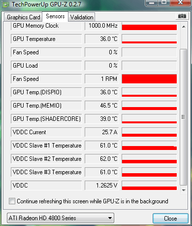

ma la ventola com'è regolata?? xkè io sono a liquido
anch'io sono a liquido, non c'è problema.

ho tolto le due ventole da 120 e ne ho messa una sempre da 120 ma ke gira a 2400(una turbina ) e la temp è scesa di 10 gradi...ma cosi è troppo rumoroso!

scusami fammi capire tu in idle stai a 70° senza dissini sui mosfet, io invece con dissini e ventola sto a 50°, pero' sotto furmark tu stai 110° e io a 127°....la cosa non mi torna troppo
io ce l ho i dissini sul mosfett

comunque e' strano...ma il furmark come lo hai lanciato a 1280*1024 o 1024*768?? io a 1280*1024

Originariamente inviato da albert75 Guarda i messaggi
1920x1200 con AA 8x

comunque secondo me si devono o ci dobbiamo inventarenbuon dissi per mosfet e deve essere abbastanza grande...anche raggiungono queste tempereature solo sotto furmark

Originariamente inviato da {ISF}Jack Guarda i messaggi
se ci metto un pannello laterale con ventola da 23 cm secondo te risolvo almeno in parte?
deve essere molto vicina al pcb e deve spostare una buona quantità d'aria ( > 40 CFM).
Penso che risolvi, ma ovviamente da qui non so darti certezze

Originariamente inviato da TheMash Guarda i messaggi
lo spero...xkè ora il pc è veramente silenzioso e tutte le temp ottime (VDCC a parte)
liquida anche i mosfet ci dovrebbero stare dei dissi a liquido sia per mosfet ke per le ram tutto apparte....
eeeh purtroppo la migliore soluzione sarebbero dei dissipatori più grandi (probabilmente quei dissini non riescono a dissipare correttamente tutto il calore) oppure una piastra dissipante di grandi dimensioni (come la Ybris ad esempio) che con la sua ampia superficie dissipante nno necessità di flussi sostenuti di aria....
Il caldo dell'estate comunque non aiuta!
60° comunque non sono niente male
Io sul Vreg della mia X1900XT ho 55°. Per una 4870 60° penso vadano più che bene considerando i consumi della scheda.
