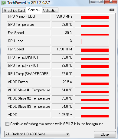

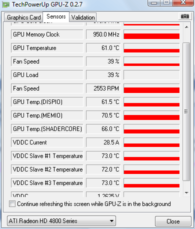

Ragazzi che mi dite degli altri 2 programmini in questa pagina sotto a Furmark?

Originariamente inviato da {ISF}Jack Guarda i messaggi
PRIMA DEL FURMARK!
SUBITO DOPO IL FURMARK!
Dovresti vedere la temperatura durante il test perchè varia in pochi attimi...basta metterlo "non fullscreen".
Comunque la tua scheda dovrebbe essere ok.
