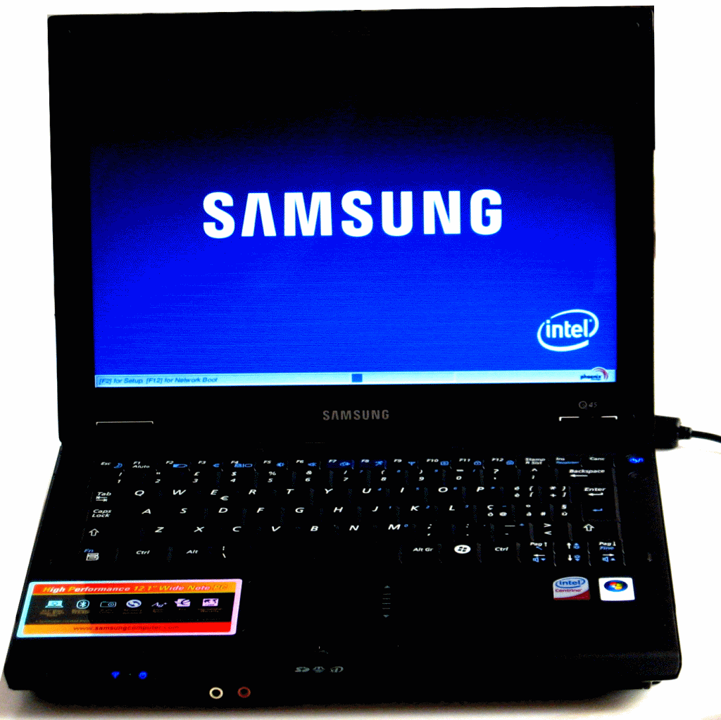

No non appare alcun messaggio, tutto ciò che vedo è questo:
http://www.23hq.com/phidippides/photo/3297596/original
Sai non sono certo ciò che si definisce un "mostro dell'informatica" ed ho paura che mi si possano presentare problemi in fase di aggiornamento bios
successivamente al blocco...spengo e riaccendo ed il NB si avvia senza problemi
Ti ringrazio per avermi risposto ... ho come la sensazione che possano esserci problemi hardware....

Fai una cosa, nel bios dovrebbe esserci una voce che disabilita il logo Samsung, in modo che tu possa leggere i messaggi di avvio (credo si chiami diagnostic boot o qualcosa delgenere). Dopo di che ci scrivi il messaggio così capiremo meglio.
Se non trovi il comando nel caso più tardi guardo sul mio, c'è di sicuro xkè l'ho attivata per chiurito in passato.

Puntualmentestamattina il problema si è ripresentato
purtroppo attivando Boot-time Diagnostic Screen invece che comparire la schermata del caricamento samsung che ho indicato precedentemente non si vede nulla...nessun tipo di messaggio
