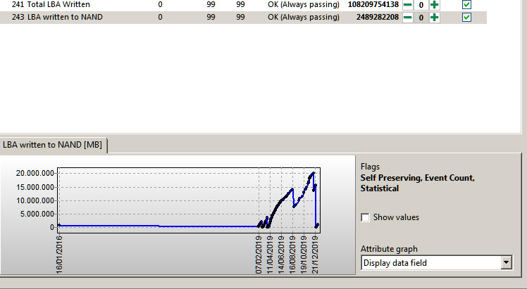

Originariamente inviato da s12a Guarda i messaggi
I Crucial MX500 hanno il contatore delle scritture effettuate sulle memorie NAND. È possibile osservare che aumenta, spesso e tendenzialmente a caso, esattamente a colpi di 1 gigabyte anche senza particolari operazioni effettuate dal sistema operativo/utente. Dopo vari test e anche sistemi operativi diversi, ho constatato che il comportamento è dell'SSD stesso.
Con i Samsung non c'è questo contatore delle scritture NAND. Si può osservare indirettamente ciclo per ciclo di scrittura, dando per assunto che ogni volta che aumenta il contatore relativo è stato effettuato un numero di scritture sulle celle di memoria pari alla capienza fisica delle memorie installate nell'SSD, includendo anche lo spazio di overprovisioning. Quindi se ci sono 256 GB di memoria NAND fisicamente, ma utilizzabili sono ad esempio solo 230 o giù di lì, contano 256 GB.
Quel contatore sembra che sia assente sui Samsung di fascia consumer, od almeno la maggior parte di essi, per quanto abbia avuto modo di osservare tempo fa da vari screenshot dei parametri SMART visibili in rete di questi SSD.
Giusto, ho capito, tenendo d'occhio la scrittura su celle anche in condizione di assenza di imput LBA, un monitoraggio utile. Grazie.
Mmm...niente dato puro di scrittura delle celle nello smart, ma neanche quello indiretto che suggerisci perchè appunto le programmazioni aumentano di quasi 1 al giorno in questo SSD quasi pieno a fronte di qualche decina di GB host scritti.
Stavo cercando dei modi partendo dai dati RAW di CDInfo, ma con soli due dati (scritture host/LBA e ciclo di P/E) non si riesce a far nulla.

Non vedo neanche su Magician il tool proprietario, nello SMART, il parametro 243

Il numero di cicli di scrittura qui è l'attributo #173 "Ave_Block-Erase_Count": 188 cicli in media.
#202 "Percent_Lifetime_Remain" è 88% normalizzato, 12% raw. È calibrato per 1500 cicli di scrittura, ed il dato è coerente con l'attributo #173.
La write amplification secondo Crucial viene calcolata in questo modo:
https://www.micron.com/-/media/clien...s_calc_waf.pdf
WAF = 1 + (1998879264 ÷ 448180759) = 5.46
"1+" è perché le scritture in background sono quelle in eccedenza a quelle necessarie per scrivere sulle NAND quelle host. Nel caso ideale il valore sarebbe pari a zero, corrispondente ad una WAF pari ad 1.
Il mio uso è in realtà abbastanza basso considerato che il PC è sempre acceso e nessun accorgimento per limitare le scritture è stato effettuato.
Diversi mesi fa ho effettuato logging dei parametri SMART e la write amplification aumentava unicamente a causa di queste scritture in background non causate dall'utente od il sistema operativo. Mantenendo occupato l'SSD, anche con operazioni di sola lettura, tali strane scritture non accadevano e la write amplification si aggirava a poco più di 1.
Come ho scritto in precedenza, secondo me l'SSD ha algoritmi interni che evitano decadimenti in lettura visti con altri SSD, riscrivendo le celle nel corso del tempo in maniera graduale. Evidentemente opera solo in idle. Occorrerebbe però verificare con nuove configurazioni e condizioni d'uso equivalenti.

Il dato potrebbe essere calcolato in maniera diversa sul Crucial, oppure è un'altra delle stranezze fra le tante che ha e che oramai ho smesso di farci caso.
Con il SanDisk Extreme II 480GB (che ha anch'esso il contatore per le scritture NAND) la media a lungo termine era un ciclo di P/E ogni ogni circa 512-515 GiB scritti sulle NAND, dunque abbastanza precisa. Con il Samsung 840 250GB l'aumento del contatore sembrava essere coerente con un aumento ogni circa 256 GiB come dovrebbe essere.
Con il Crucial la corrispondenza fra pagine scritte totali (Host+Background) ed aumento di cicli di P/E non sembra fissa e varia anche notevolmente con il tempo e l'uso.
