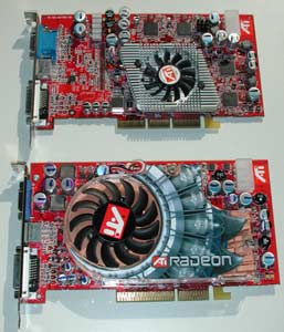

et_1975
Iscritto dal: Apr 2004
Città: lecco
Messaggi: 211
tanto per chiarire
anche io ho una 9800 pro.
monta il chip r360. ha clip nere. il disegno della scheda è lo stesso di quelle in foto. quindi, non so quanto valga dire che siccome c'è il piedino angolato allora è una r350.
l'unica è smontare il dissi e VEDERE.
io l'ho fatto. E' UN R360.
la nota dolente... non si spinge tanto in alto.
il chip arriva fino a 420 Mhz, ma poi comincia a dare artefatti.
(non è colpa di pasta, etc... ma del chip che ovviamente non poteva finire su una XT per via del calore sviluppato).
le memorie invece salgono molto bene oltre i valori della XT, ma senza il chip performante.... se ne fa poco.
oddio... arrivare già da 380 Mhz a 420... ce ne è di salto di livello.
sfatiamo poi un falso mito.... solo le 9800pro col PCB della XT possono elevarsi al suo livello. la mia scheda per esempio non monta il chip LM65, che serve per abilitare l'overdrive. senza di quello, il diodo nel chip... non funziona nemmeno dopo l'update del bios. Quindi... tanto vale tenersi la scheda originale. Magari con un po' di overclock (flashato...) e un buon dissi in rame.
CIAO.

Tu hai il PCB della XT. Il pettine di connessione deve avere 2 tagli(4-8X) invece di 3(2-4-8X)...

nn è che voglio fare il pignolo , ma di tacche sul pettine le schede ne hanno uno o due .....! il terzo sta al di fuori e serve per aggangarsi allo slot AGP...

Difatti io avevo messo 1 o 2 in un precedente post, solo che l'utente a cui ho risposto sembrava facesse confusione con l'aggancio e allora l'ho messa in quella maniera(2-3 tacche)...

Io ho una 9800PRO con core R360 e pcb della XT,nn ha quel dissi là e ha le clip nere.

Le viti nere vanno bene.Il dissi nella foto è quello della XT!!!

Ora ti posto una foto,sulla scatola ho scritto: Graphics by ATi e nn Powered.
Quà
P.S. Loro la segnano 256 ma io la ho PERFETTAMENTE uguale solo con lo sticker sapphire sul dissi ed è 128.
