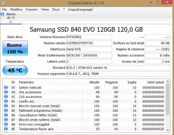

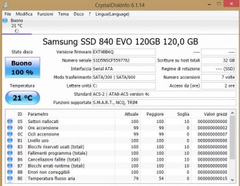

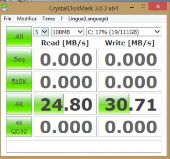

@ s12a come promesso ecco ggli screen di uno dei 3 pc dei miei zii dove era stato montato un 840 evo, questo primo pc (netbook) non è stato praticamente usato da allora, quindi non ci dà dati rilevanti per la write amplification... però un paio di dati curiosi:
firmware bb6q (bug presente quindi):
firmare cb6q(fixed firmware):
da notare che è lievemente calato il read del 4k (l'ho riscontrata anche sul mio questa cosa a suo tempo)
altra considerazione...com'è possibile che uno schifosissimo netbook che non riesce nemmeno a far girare un video in 720p faccia più del mio i7 nel 4k a parità di sata2? MA LOL
