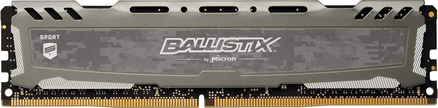

mi autoriquoto, alla fine vedendo che anche queste sono esaurite mi sono fiondato su queste
https://www.amazon.it/dp/B01N5P7660/...ing=UTF8&psc=1
Ballistix Sport LT 8 GB DDR4 2666 MT/s (PC4-21300) Single Rank x8 DIMM 288-Pin, Bianco, BLS8G4D26BFSCK
2666 MT/s che corrisponde a 2666MHZ
