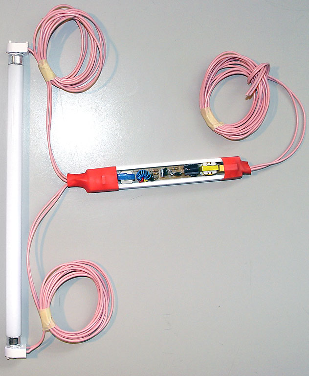

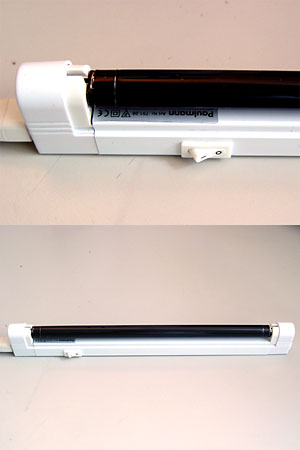

Avevo promesso che avrei postato questa soluzione, adatta a chi non vuole rompersi troppo i maroni assemblando e cablando delle lampade wood da 8w sul proprio mod in modo veloce e funzionale!
La soluzione è stata quella di comprare una soluzione preassemblata e sostituire a questa il neon bianco con una lampada wood.
I vantaggi: Soluzione già cablata, esteticamente compatta e ben assemblata.
Assenza totale di starter (elemento che occupa il suo bello spazio) e inverter integrato che non sembra scaldare molto.
Svantaggi: Il costo totale, che è ovviamente più elevato poichè la lampada assemblata costa una 20 di euro alla quale bisogna aggiungere la spesa per l'acquisto di un neon wood.
Nella foto, la lampada assemblata presenta un comodo interruttore cablato nella scocca plastica.
FOTO 800px
FOTO 800px

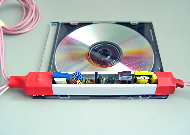

Mi sono divertito a smontare e ricablare questa lampada per 2 motivi: 1° perchè volevo mostrarvi l'elettronica integrata (che ho ricablato completamente dissaldando i cavi esistenti.
2° perchè avevo un disperato bisogno di spazio e la soluzione precedente (dietro alla scheda madre per illuminare il drago) non mi era del tutto congeniale (non potevo disporre le lampade a mio piacimento!).
La dimensione dell'inverter è abbastanza ridotta: nella foto lo mostro assemblato in una canalina passacavi confrontato con un CD...
Problema: devo cercare la scatola per comunicarvi la marca...
Cmq le ho comprate da brico, ed erano le più economiche...
Stasera tento il recupero dell'informazione!!

Ma quel sostegno x il wood dove l'hai trovato?
Come hai visto... è un portalampade con lampada bianca da 8w: basta sostituire il neon e il gioco è fatto!

L'alternativa è realizzarsele con la classica canalina passacavi elettrici: i piedini dei neon ben si incastrano e non è difficile farsene una...
Unico inconveniente gli inverter, che scaldano una botta e sono piuttosto grandi da nascondere, e gli starter, piccoli ma comunque fastidiosi...
