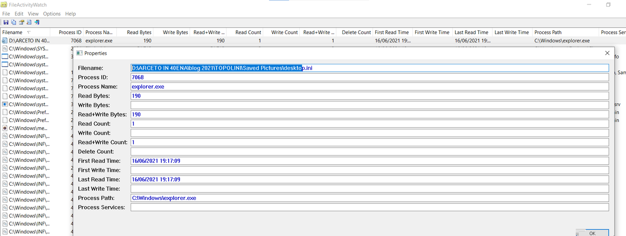

Ok..dopo giorni si è ripresentata... sono riuscita a trovarla in file activity

Aspetta ma il problema è che ogni volta che inserisci una chiavetta o un hard disk esterno ti viene creata una cartella dal nome
Codice:
ARCETO IN 40ENA
e relative sottocartele, oppure è che viene viene creato un file
Codice:
desktop.ini
dentro quella cartella?
Perché se è solo il file Desktop.ini è normale considerato che sta dentro un cartella contenente immagini (Saved Pictures).
Codice:
ARCETO IN 40ENA
Codice:
desktop.ini
Ma dentro le cartelle non ci sono file.. in nessuna.. nemmeno mettendo la visualizzazione degli elementi nascosti
viene copiata la cartella con le relative sottocartelle

Mah... quel file desktop.ini almeno lui dovrebbe esserci dato che viene riportato dal programma l'evento scrittura. Ed explore.exe ha scritto un desktop.ini come se ci fossero delle immagini in quella cartella...
Comunque nel percorso si legge una cartella blog2021, non ti viene niente in mente cosa possa giustificare la sua scrittura? Non so, qualche programma di creazione o gestione blog? Un programma di download o backup di un blog online?
Ad ogni modo, hai prima scritto di aver eliminato tutti i programmi dall'avvio automatico ed anche spento tutti i servizi non Microsoft. Faccio una cosa che non faccio mai perché già mi scoccia esaminare i miei log , facciamo un log su tutto quello che gira e viene caricato in avvio da quel sistema.

OK, ad una rapida lettura del log mi pare ci sono tre cose che potrebbero influire:
Wondershare Helper Compact
Adobe Creative Cloud Experience
OneDrive.
Wondershare non so cosa fa, cioè vedo online che si tratta di una software house che produce programmi di vari tipi ma dubito che questo Helper Compact possa avere a che fare col tuo problema. Ad ogni modo non se ne parla bene, è assimilato ad una sorta di malware, direi che al tuo posto lo segherei seduta stante. Se vuoi farlo, rilancia HiJackThis, rifai la scansione, quindi metti il segno di spunta in:
Codice:
O4 - HKLM\..\StartupApproved\Run32: [Wondershare Helper Compact.exe] = C:\Program Files (x86)\Common Files\Wondershare\Wondershare Helper Compact\WSHelper.exe (2021/03/19)
poi clicca su Fix Cecked. Riavvia il computer e rifai la scansione con HiJackThis, guarda se è ancora segnalato come programma in esecuzione.
Anche il programma di Adobe non lo conosco, intuisco sul web cosa possa essere, una maxi suite di varie funzionalità ma dubito anche per lei che possa essere implicata nel fenomeno. Direi di lasciarlo stare per il momento perché immagino ti serva per il lavoro. Al limite si disattiva dopo.
Più semplice per sua natura che possa essere OneDrive che è lui sì un programma di sincronizzazione e quindi magari a causa di un malfunzionamento o cattiva impostazione, potrebbe dare origine al problema.
Io OneDrive onestamente non lo uso e quindi sono il meno indicato a scriverne, è una delle prime cose che disattivo quando installo Windows 10, ma tu potresti almeno temporaneamente disattivarlo per vedere se per caso è effettivamente lui implicato. Puoi disattivarlo direttamente dalle sue impostazioni.
Click destro sulla sua icona nella barra delle applicazioni, impostazioni, scheda impostazioni, togliere il segno di spunta da Avvia OneDrive automaticamente al mio accesso a Windows.
Potrai sempre raggiungere i tuoi file dal web.
https://onedrive.live.com/about/it-it/signin/
Riavvia il computer, guarda se con lui disattivato dall'avio automatico il fenomeno di questa strana apparizione della cartella continua a verificarsi.
Poi ci sarebbe anche una cosa marchiana che è balzata agli occhi subito all'apertura del log, hai in funzione contemporaneamente due antivirus, BitDefender e Malwarebytes. Ormai quest'ultimo a mio parere è equiparabile ad un vero e proprio antivirus, e come si è sempre detto due antivirus in funzionamento contemporaneo non fanno particolarmente bene. Rallentano il sistema operativo e possono entrare in conflitto tra loro pestandosi i piedi e risultando quindi meno efficaci di uno solo. Però mi pare di capire che MawareBytes lo hai di proposito avviato tu, non è in esecuzione automatica, no?
Ultima modifica di Nicodemo Timoteo Taddeo : 17-06-2021 alle 18:25.

Ho tolto Wondershare Helper Contact, Adobe creative Cloud Experience e disattivato OneDrive (gli ultimi due non li uso, Wondershare uso il programma per video editing ma l'helper contact non so cosa sia).
Disinstallato anche Malwarebytes.
Adesso tengo monitorata la situazione e vi aggiorno nei prossimi giorni.
Posto il nuovo file di HiJack qui sotto
Grazie mille dell'aiuto e della pazienza!

Dalla lettura veloce del log ci sarebbe ancora un servizio di OneDrive in esecuzione, FileSyncHelper, in realtà ci sarebbero anche un altro processo ed un altro servizio di OneDrive ma sono per l'aggiornamento, dai loro nomi.
OneDrive Per-Machine Standalone Update Task, OneDrive Updater Service.
Direi comunque che può andare bene così per il momento, non toccare altro. Vedi che succede con questa configurazione. Conviene sempre non strafare ma procedere passo dopo passo per identificare il vero problema ed evitare di disattivare cose che poi in realtà si rivelano utili.
Old 18-06-2021, 19:17   #34
piccola.smemo
Iscritto dal: Nov 2008
Messaggi: 23
E' ricomparsa..adesso provo a disattivare le altre cose di OneDrive
