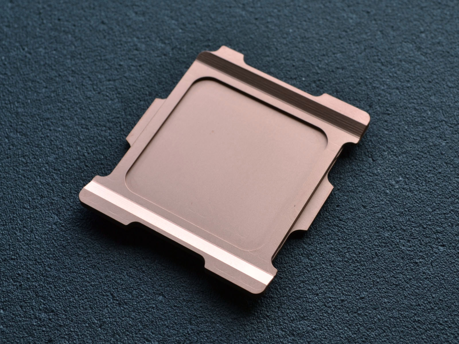

Arrivato pure il penultimo pezzo del puzzle:
PS:
L'ultimo e' la 2080 ti
PS:
belloooo!! è quello che avevi preso da aliexpress? è d'alluminio o di plastica?

Originariamente inviato da Amorph Guarda i messaggi
Si, da Ali Express.
D'alluminio, quale plastica.
Devo ancora capire se posso serrare i 4 bulloni del wubbo (o rondelle zigrinate) sempre fino in fondo o no, penso fino in fondo che abbiamo pure lo spessore dell'ihs in meno, vero?

Si, da Ali Express.
se hanno un fine corsa tarato al millesimo credo che non riuscirai a stringere abbastanza dato che hai tolto lo spessore del his, so che ad esempio EK vendeva le viti apposta per chi usava la cpu naked
ho visto che ci sono due versioni del delid die guard, uno per 7900x e uno per gli hcc fino a 7980xe, che tu sappia se prendessi quello per hcc ci sarebbero controindicazioni ad usarlo sul 7900x? ci sarà solo il buco più grosso ma il waterblock dovrebbe poggiare ugualmente bene
Acquistato da/Venduto a: CrazyDog, DooM.KilleR, Artas, crwm74b4x, tiberio87, miostar, kiwivda, FreZeeN, Marscorpion, Alex'Rossi, redsocks95, Sasquatch, Kaywen, logic1989, CursoreVDF, KJx89, Corrado83, spectrum48k, Matteo-97, .Hellraiser., alcarnus, cptfisher, v1nline, ase, toca1979, dragonballfusion, mattxx88, cypher85, Brend_ON, nastrodimoebius, gotam, Luca T, moli89.bg, demikiller, Naseta
Mah, tarato al millesimo non credo proprio, stringono una cifra e mi pare che li lasciavo anche meno stretti (di un paio di giri) quando avevo l'X99.
Visto che ora rimane il die (delicato) direttamente a contatto col wubbo imho ci vado sempre bene stringendo fino in fondo.
Ma ci devo indagare ancora su overclock.net magari, se serve aggiungo delle rondelle (sotto le molle) dello spessore dell'ihs (o un po meno).
Circa discorso piastra hcc non ti so dire esattamente, anch'io ci ho pensato, magari un domani si passava ad un'altra cpu.
Ma per non rischiare ho preso quello suo.

Originariamente inviato da Delling Guarda i messaggi
Mi state facendo venire voglia maledetti...
Dai, sbrigati.
Lo trovi solo da Ali Express e ci mette un mesetto dalla Cina col furgone.
In alternativa c'è la versione der8auer su Caseking, costa solo il doppio.

Perché alcuni su ocn hanno avuto problemi e sono dovuti ricorrere a certi tagli e limate:
https://www.overclock.net/forum/5-in...l#post27683698
https://www.overclock.net/forum/5-in...ssion-843.html
È anche vero che a quanto pare avevano preso entrambi il mio modello LCC (max 7900X) per poi usarlo su dei HCC 7920X e superiori.
Ho chiesto specificamente ma non mi hanno ancora risposto.
Io spero bene non tanto per il buco (pare fatto su misura per le nostre cpu) ma per lo spessore cpu e che non mi devo mettere pure a limarlo all'interno.
Che a voi risulta, il nostro pcb intorno al die fa o non fa meno spessore di quelli dei HCC (7920X +)?

Speriamo bene.
Bè se hanno preso quello per max 7900 e l'hanno piantato sopra un 7920 allora sono cavalli Quando lo sanno pure i muri che il 7920x ha un die completamente diverso dai 7900x, 7820x e 7800x

Originariamente inviato da davide155 Guarda i messaggi
io farei l'opposto, prenderei la versione per hcc 7920x in poi per utilizzarlo sul 7900x così da essere apposto se cambio processore, il buco più grande non credo sia un problema
credo che non cambia nulla nello spessore, dopotutto vendono his in rame universali per tutti i modelli hedt
Se vendono gli his intercambiabili per qualsiasi hedt allora non c'è differenza di spessore ma solo di larghezza del die.....
infatti, cambia la dimensione del die e la posizione dei componenti vicini, per quello penso che prendendo il die guard per hcc non ci dovrebbero essere problemi ad usarlo con 7900x, forse potevano anche evitare di fare confusione con due versioni
quello di der8auer è uno solo per tutti i modelli skylake x
Allora spero di non avere problemi o rogne perché se lo spessore del doppio pcb e' uguale al 100% (non parlo del die) allora perché hanno dovuto limare all'interno entrambi quei utenti?
L'hanno comprato avendo in precedenza un 7820X ma poi sono passati ad un hcc (almeno uno dice cosi', mai usati prima sul lcc).
forse hanno dovuto limare dentro perchè per allargare il buco avranno creato delle sbavature, se anche der8auer ha fatto una sola versione credo proprio che non cambia nulla nello spessore, ma solamente nella dimensione del foro per via del die più grande
anche gli ihs, li fanno universali per tutti gli skylake x, se ci fossero state differenze nello spessore avrebbero dovuto fare due versioni per lcc e hcc
